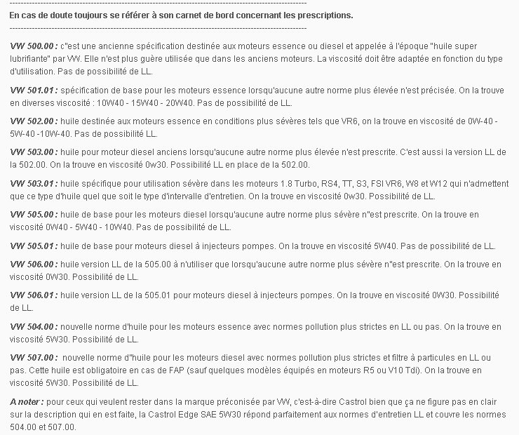

J'ai appelé audi qui m'a dit de mettre de la VW 505 en en 5w30 ou 40....

505...
:AP-Smiles_157:
J'avais beaucoup chercher à une époque...
Je ne vais pas débattre, je te donne une indication, c'est à mes yeux ce qu'il y a de mieux pour cette auto pour laquelle on me disait de déculasser, cliquetis, etc...
Alors qu'en changeant d'huile, plus aucun souci.
