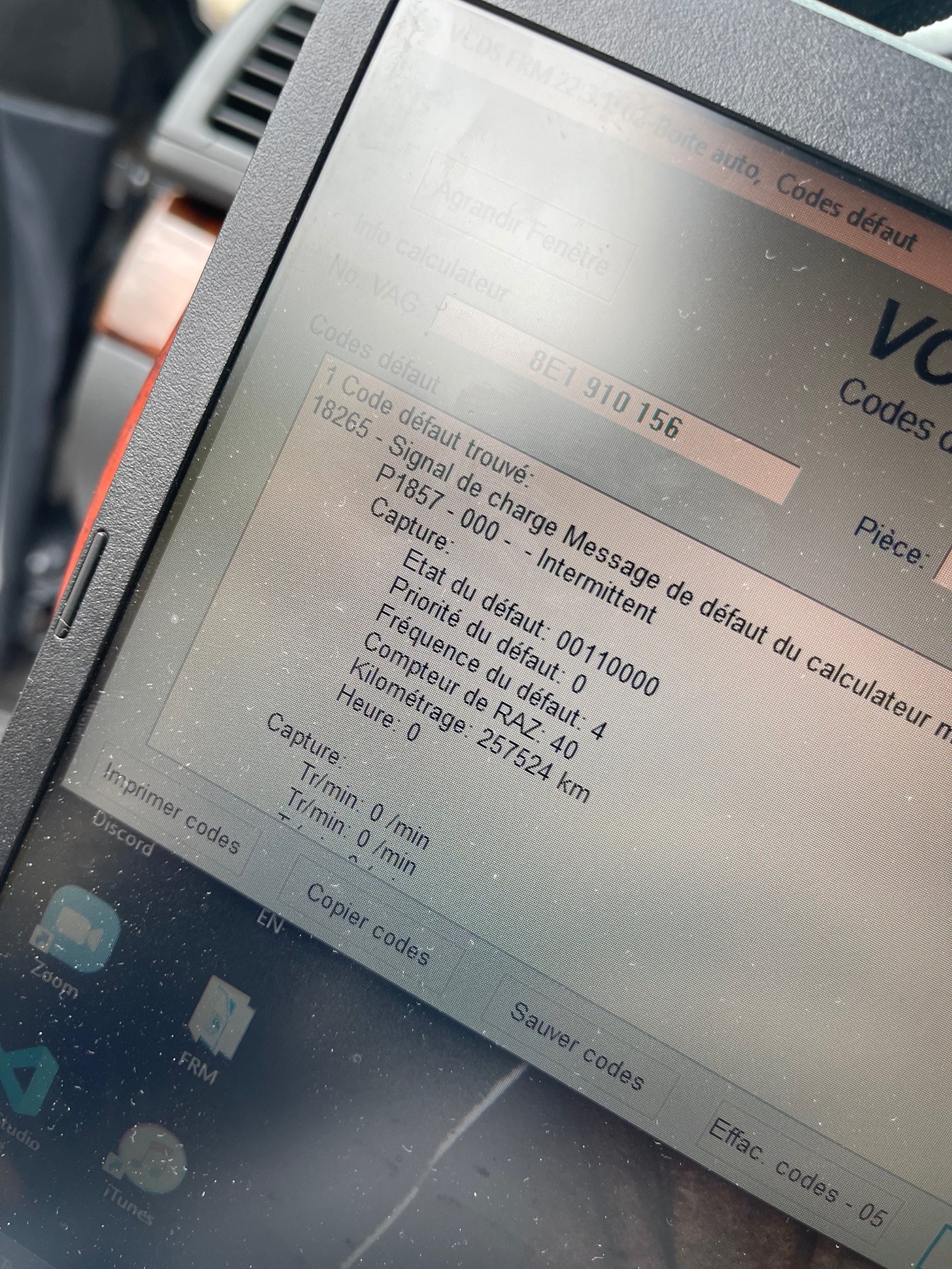

J’ai reçu mon VAG COM et les codes d’erreur que je connaissais déjà son apparu.
Tubulures 1 et 2
eletrovanne turbo
capteur esp G419
mais y a un autre dans « Boite Auto » et le même revient dans code moteur
mes tremblement vers 50km/h surtout en D doivent venir de lui ? Problème de boite ? Si quelqu’un a plus d’info concernant ce code et de quoi il peut provenir
en plus à partir de 105km/h la voiture tremble beaucoup
Je vais déjà :
changer la commande de turbo
Admission tubulures 1 et 2
capteur esp
disque de freins
et après faudra que je règles les tremblements
espérant que c’est pas un défaut grave au niveau de la boite… (mecanique ou electronique)
les codes défauts
1825
P1857
