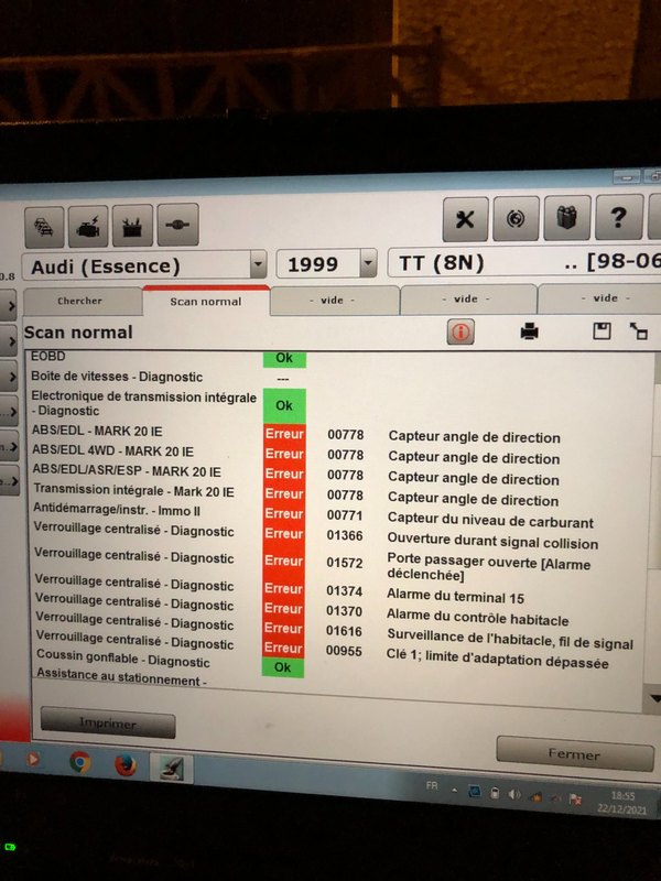

j'ai en pièce jointes les résultats de la valise si ca peut en aiguiller certains

Si tu efface tes messages d'erreur au vcds et que tu relance un test, qu'est-ce qui reste ?
Je n’ai pas vcds mais un ami est venu avec sa valise celle qui m’as donné d’ailleurs les codes erreurs que j’ai mis au début du sujet et ensuite il a testé de les effacer mais ça n’as rien donné toujours pas de démarrage
