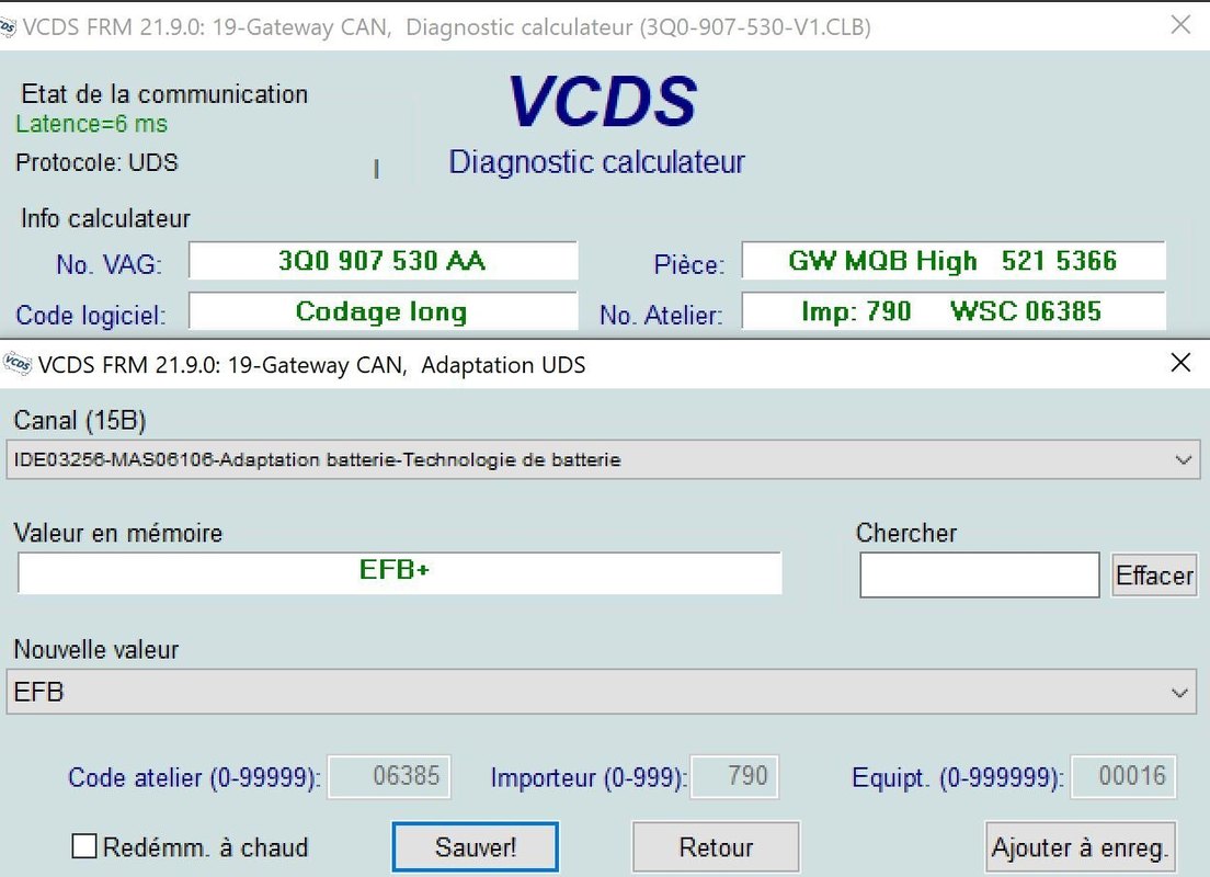

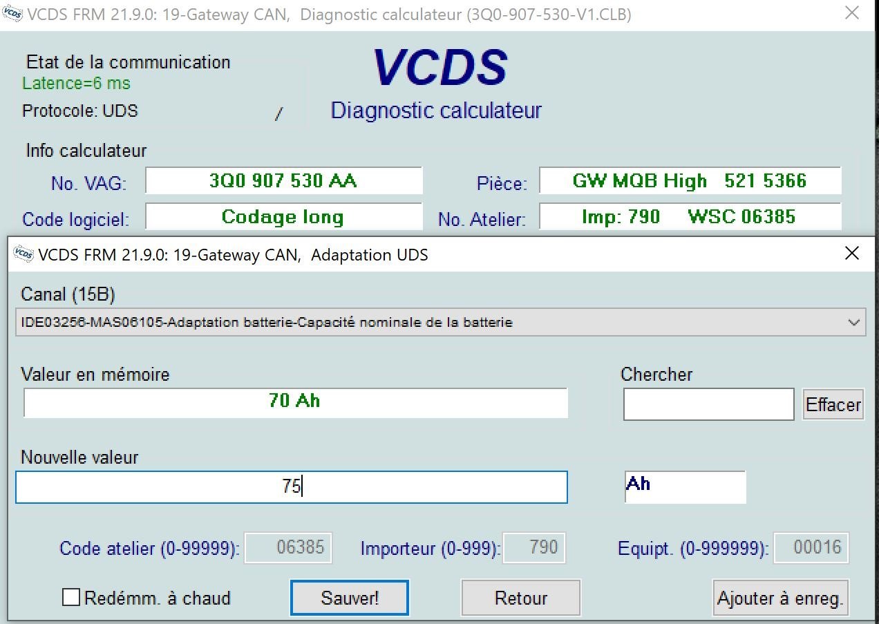

Donc après avoir changé la batterie, il y a 4 valeurs à coder avec VCDS. Les 4 se situent sur le calculateur 19-Gateway CAN / Adaptation... Ouvrir le menu déroulant et scroller jusqu'à:

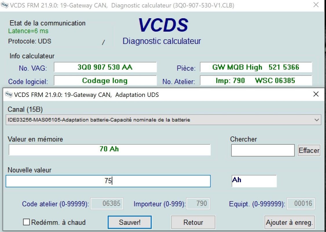

1. Adaptation batterie - Capacité nominale de la batterie
>> Indiquer sa nouvelle valeur d'Ah (si cette dernière est différente)
2. Adaptation batterie - Technologie de batterie
>> Choisir dans le menu déroulant son type de batterie (chez moi EFB)

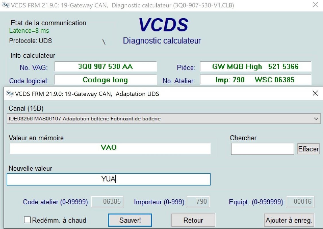

3. Adaptation batterie - Fabricant de batterie
>> Il faut ici un codage à 3 lettres... (j'ai choisi YUA pour Yuasa)

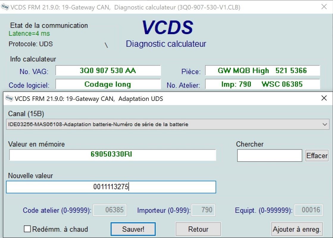

4. Adaptation batterie - Numéro de série de la batterie
> D'origine une série de 10 chiffres/lettres, ma Yausa ayant un numéro de série de 8 chiffres, j'y ai rajouté deux "0" devant
Voilà le tour est joué... un petit effacement de toutes les erreurs et c'est reparti !
