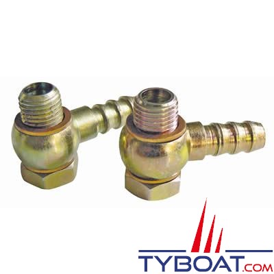

C'est ça les raccords banjo (une photo valant mieux qu'un grand roman :
Raccords banjo 90° filetage 1/4 pour filtre carburant pour tuyau Ø 8 mm par  2 IMNASA 43251099 - TYBOAT.COM
