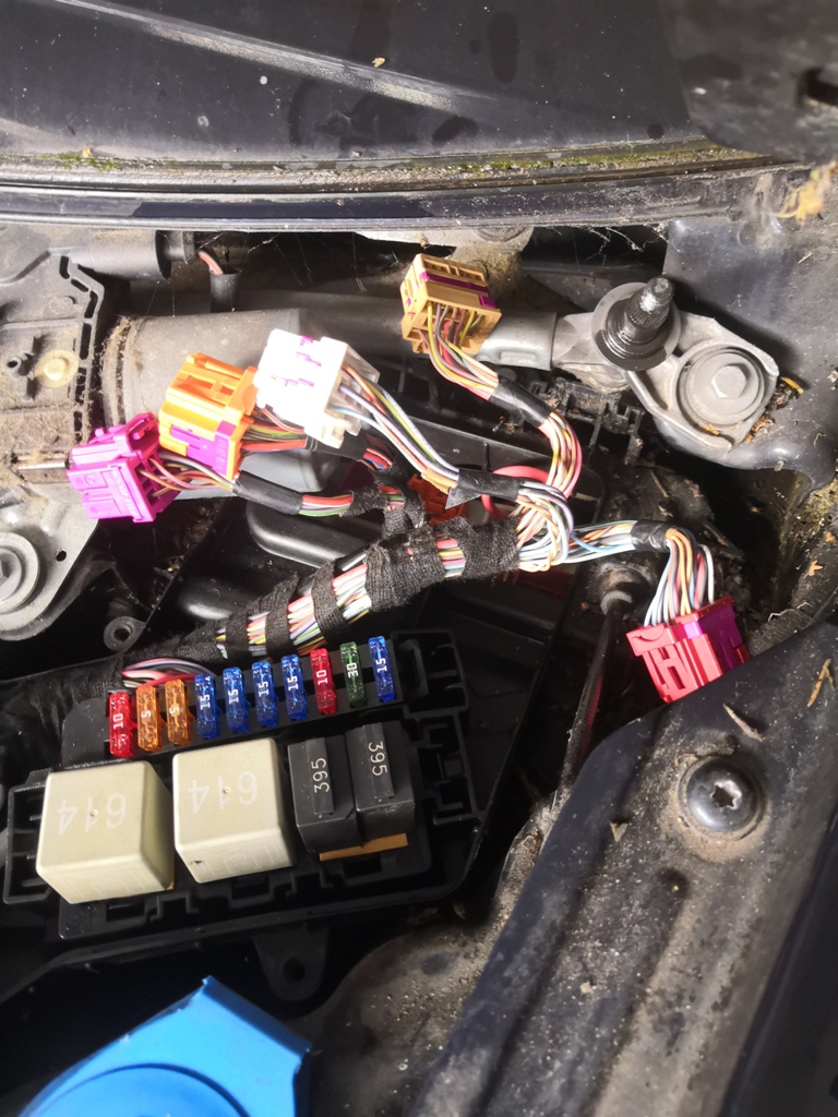

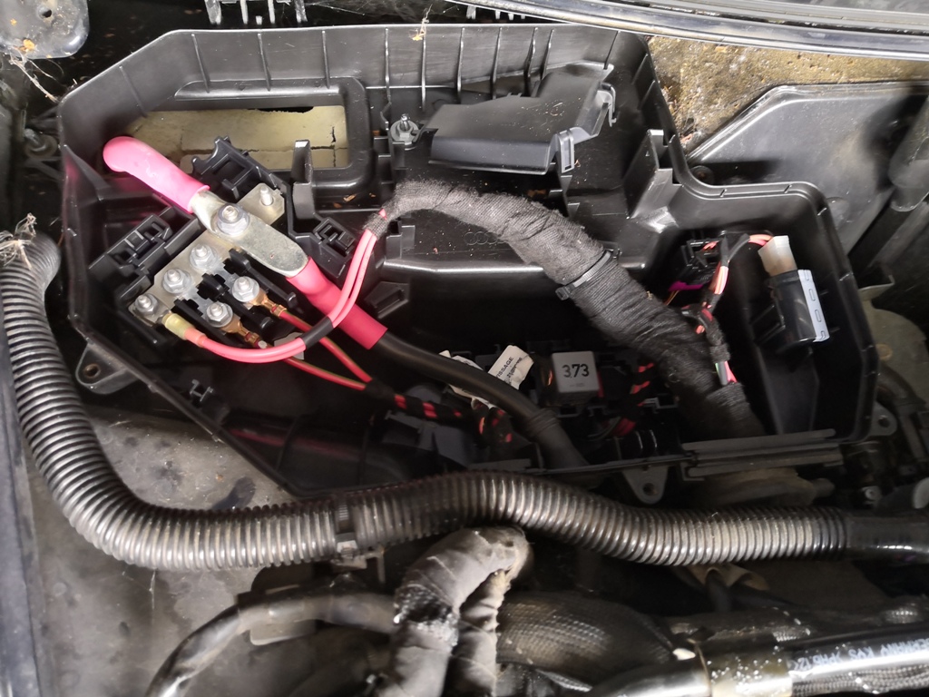

Petit update. Le week-end dernier, je me suis fait violence et démonter les essuie-glaces pour pouvoir accéder comme il faut à toute la connectique.
J'en ai profiter pour nettoyer la baie qui était bien salle, même si l'écoulement d'eau n'était pas bouché. J'ai donc défait tous les connecteurs et fusibles, passé du nettoyant contact, gratté si nécessaire, même si je n'ai rien trouvé de bien moche.
Depuis, je n'ai pas eu le soucis une seule fois, donc c'est plutot positif AP-Smiles_u1F60B.png
Coté conducteur :
Coté passager, pas grand chose sous les calculos moteur :

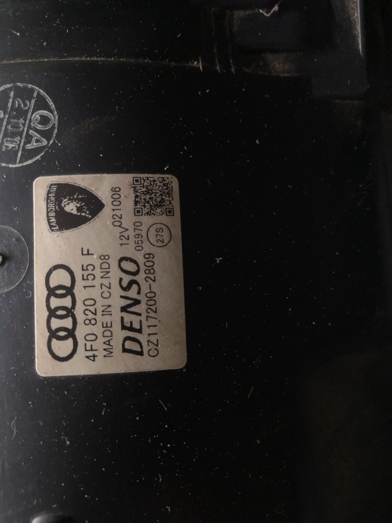

Au passage, le petit détail toujours sympa :)
sympa la vignette lambo collector
