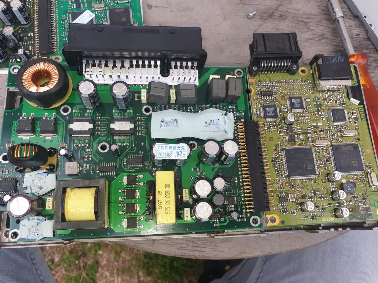

Suite de mes aventures en A5 : mon ampli Bang et Olufsen qui tombe en panne ! Je pense que cela pourrait aider pas mal d'entre vous :
A savoir si cela vous arrive aussi, la protection des composants s'active automatiquement si vous decidez de remplacer l'ampli, et uniquement les concessions audi peuvent l'enlever, or ces dernieres ( toutes celles de la region paca en tout cas ) refusent de le faire si l'ampli n'as pas été acheté chez eux (1238€ ttc  sans compter linstallation la reprogrammation etc 😂)
J'ai donc cherché dans un premier temps l'origine de la panne, en demontant lampli on tombe sur un circuit imprimé en deux partie, la partie de gauche sert uniquement d'ampli et celle de droite je n'ai pas trop bien compris mais en gros c'est la memoire du systeme audio. Dans mon cas c'etait la partie de gauche qui avait grillée, j'ai donc commandé (au japon) uniquement cette partie la (j'en ai eu pour 200e en tout et pour tout) une fois reçue (compter 10 jours) mise en place et miracle tout refonctionne et aucune protection des composants n'est activée puisquon conserve la partie memoire de notre ampli dorigine.
Une economie non negligeable de 1300e
Voilà, vive la politique Audi !
