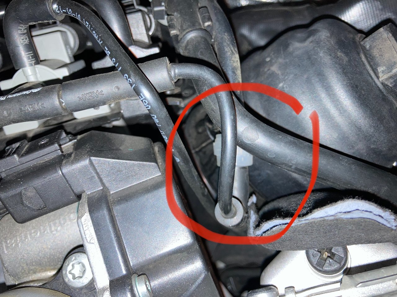

J'ai reçu ma paire de Cut-out hier (https://rvsuitlaatdelen.nl/product/2-uitlaat-kleppen-cut-out-jmtuning-complete-set/)
mais je m'interroge sur plusieurs points. Normalement ça se branche direct sur la pompe à vide du moteur, est-ce que vous savez si il y'a une entrée libre sur nos pompes ou si je dois acheter un Y ou autre adaptateur? Si j'ai bien compris, la pompe à vide sert pour les frein, qu'est qu'il se passerait en cas de fuite dans mon montage? plus de frein?!
Du coup selon vous est-ce que s'est safe comme montage ou il vaudrait mieux que je fasse installer une petite pompe à vide électrique dédié pour gérer mes Cut-out?

Ton système s' intercale sur le tuyau de la pompe à vide grâce au raccord en T fourni par le vendeur.
Va falloir trouver un endroit sur le circuit de la pompe à vide pour faire un montage propre sinon tu installes une pompe secondaire comme tu l' as évoqué.
Si fuite, ta pédale de frein va se durcir mais tu pourras quand même t' arrêter. AP-Smiles_u1F61C.png

Merci Alain ça me rassure!
je vais donc utiliser le raccord fournis pour faire au plus simple et au moins chère. AP-Smiles_u1F61B.png

Pour ma part le controleur des valves est raccordé au niveau de la dépression du papillon.
Il y a une sortie qui n'est pas utilisé et qui comporte un bouchon. Il suffit de le retirer et de venir se plugger dessus, je peux faire une photo au besoin.
