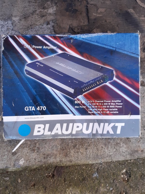

2 ampli blaupunkt ( à vérifier).

Et les amplis 20210110_143148.thumb.jpg.845fb51d74d2c61ac8f7131ef59ba528.jpg
L'installation sera faite, à la fin de mon projet.
