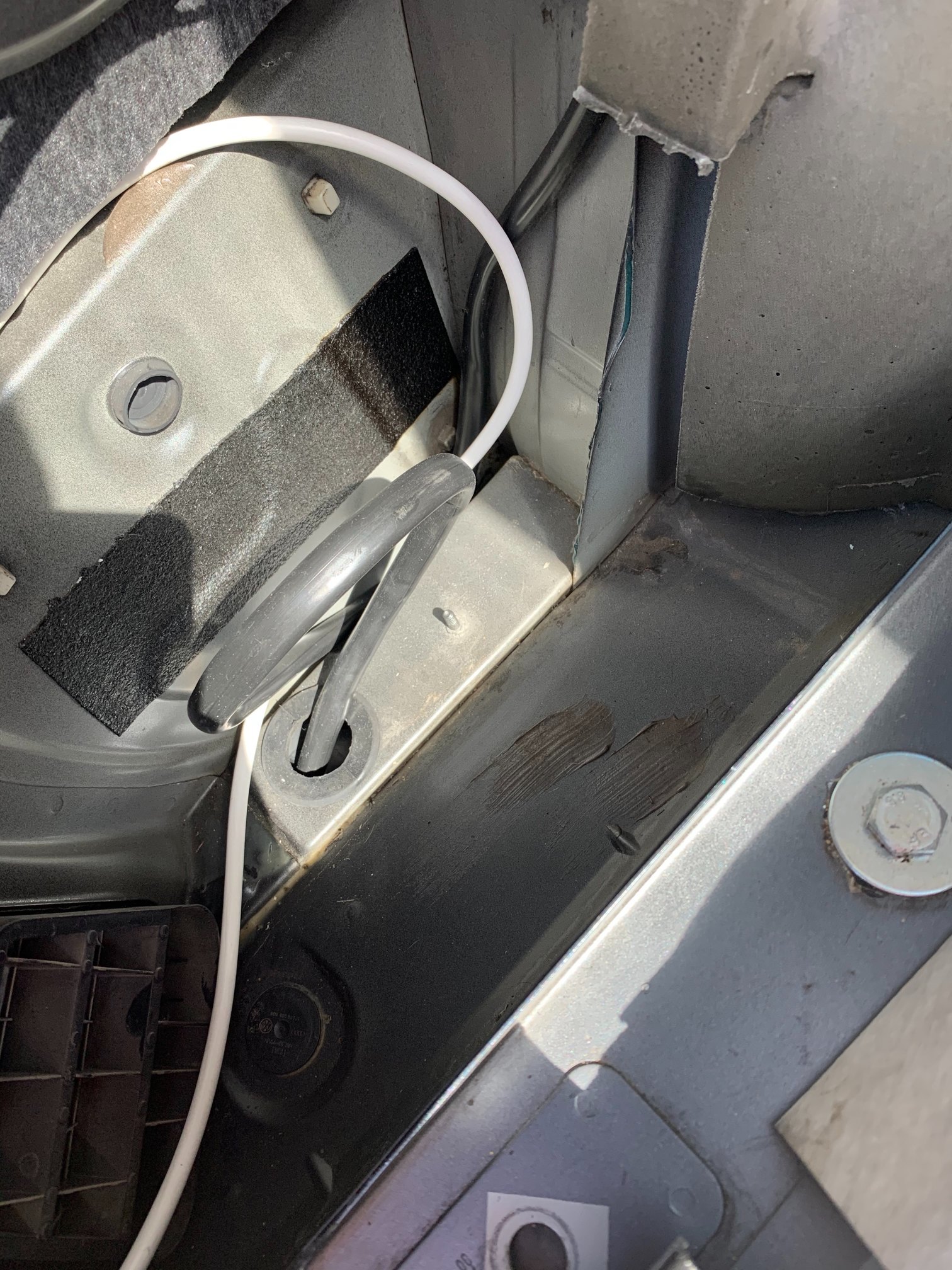

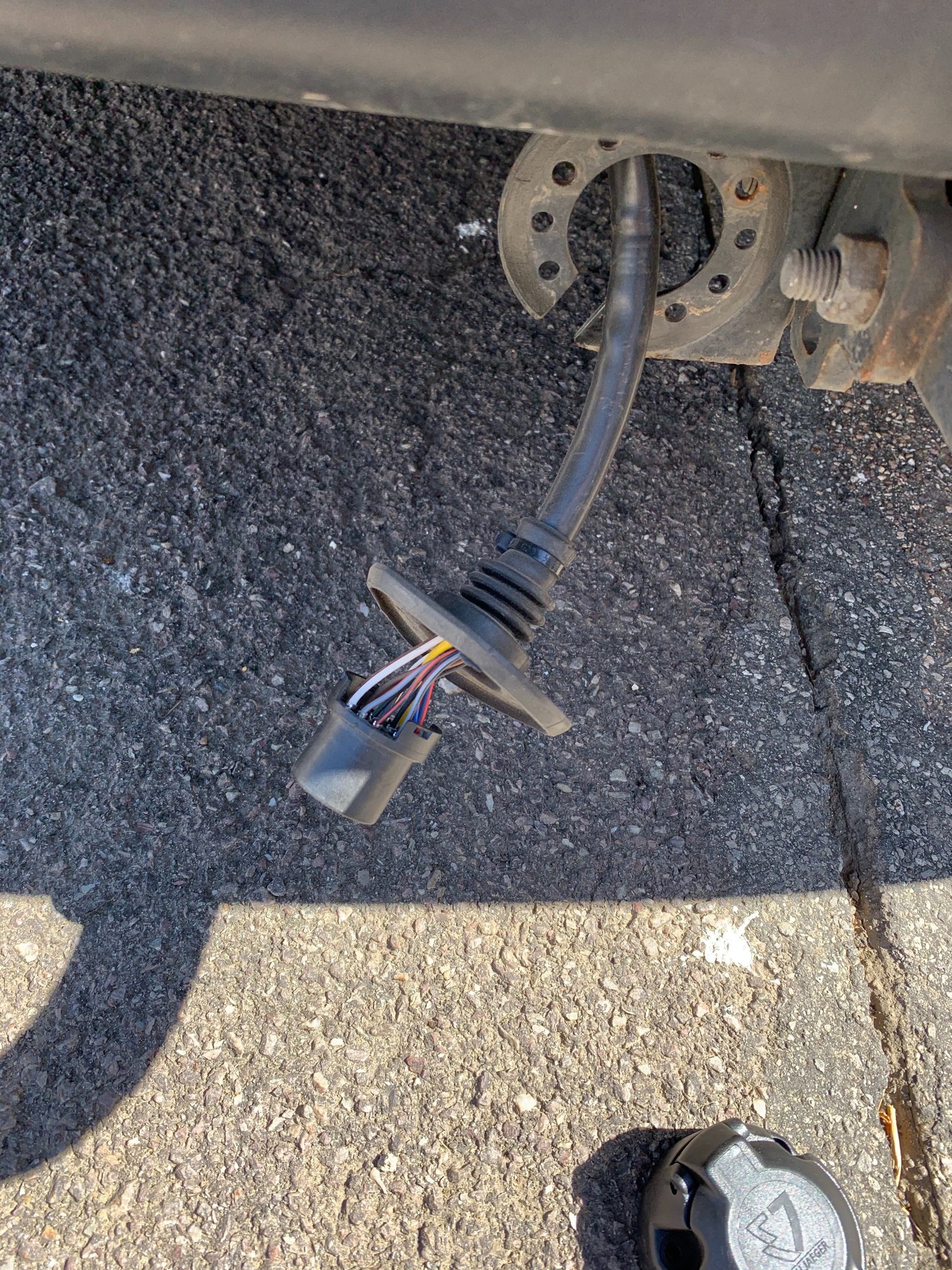

-Le fil remonte par un passage d'origine au dessus la plaque pare chaleur du silencieux ( je suis content de ma suppression de silencieux, sinon y'a moins de place .... )

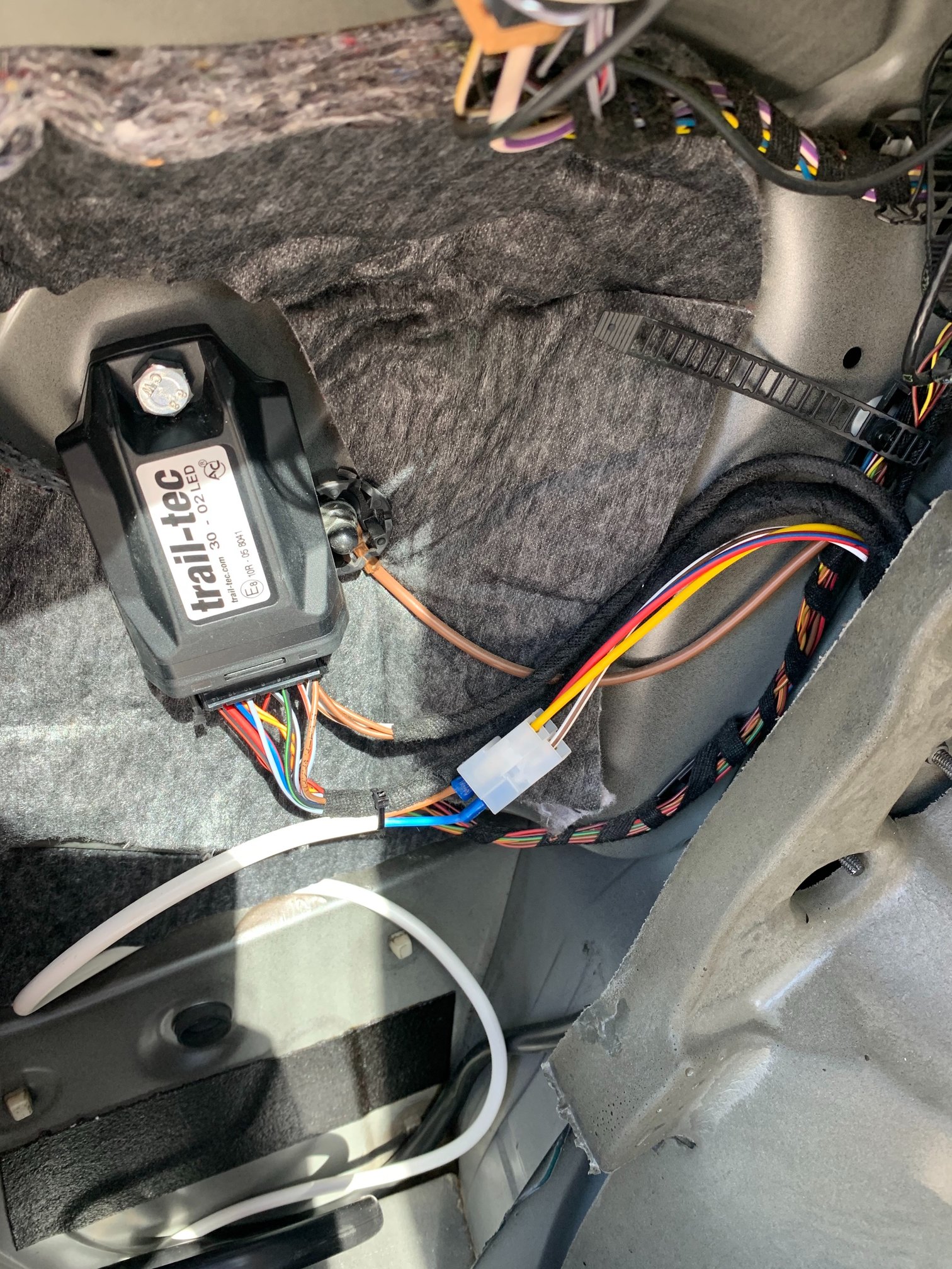

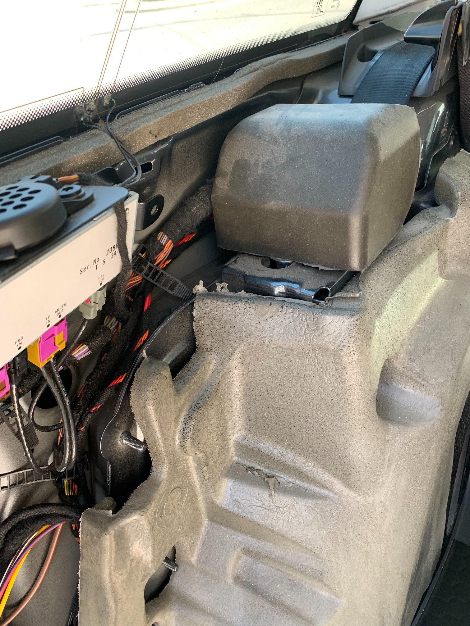

-Installation du boitier dans l'aile ARG, et alimention du + permanent de la prise 13 broches que j'ai piqué sur la prise allume cigare

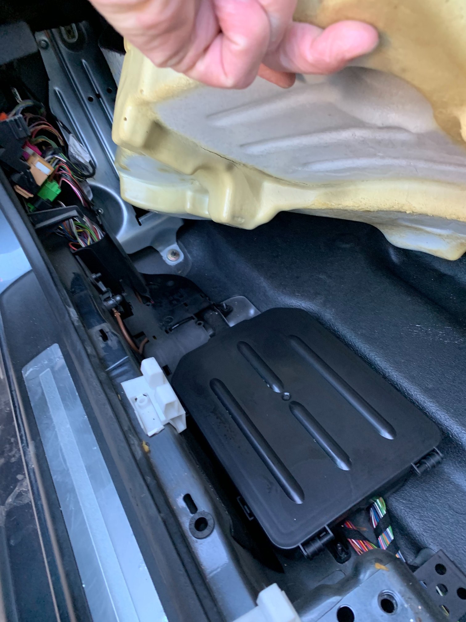

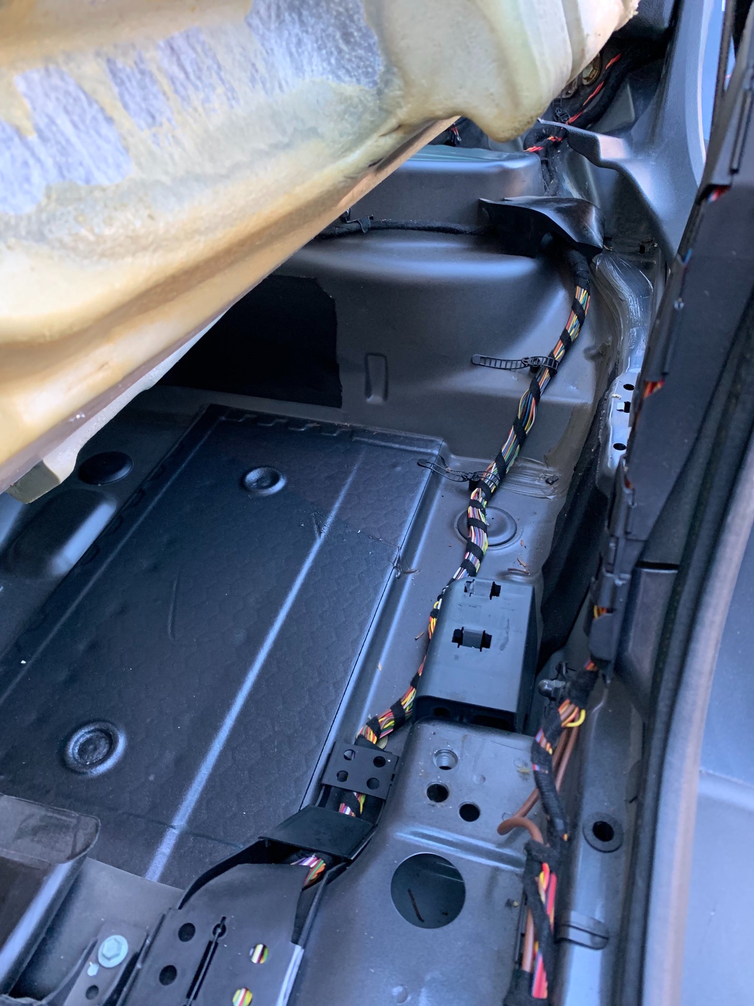

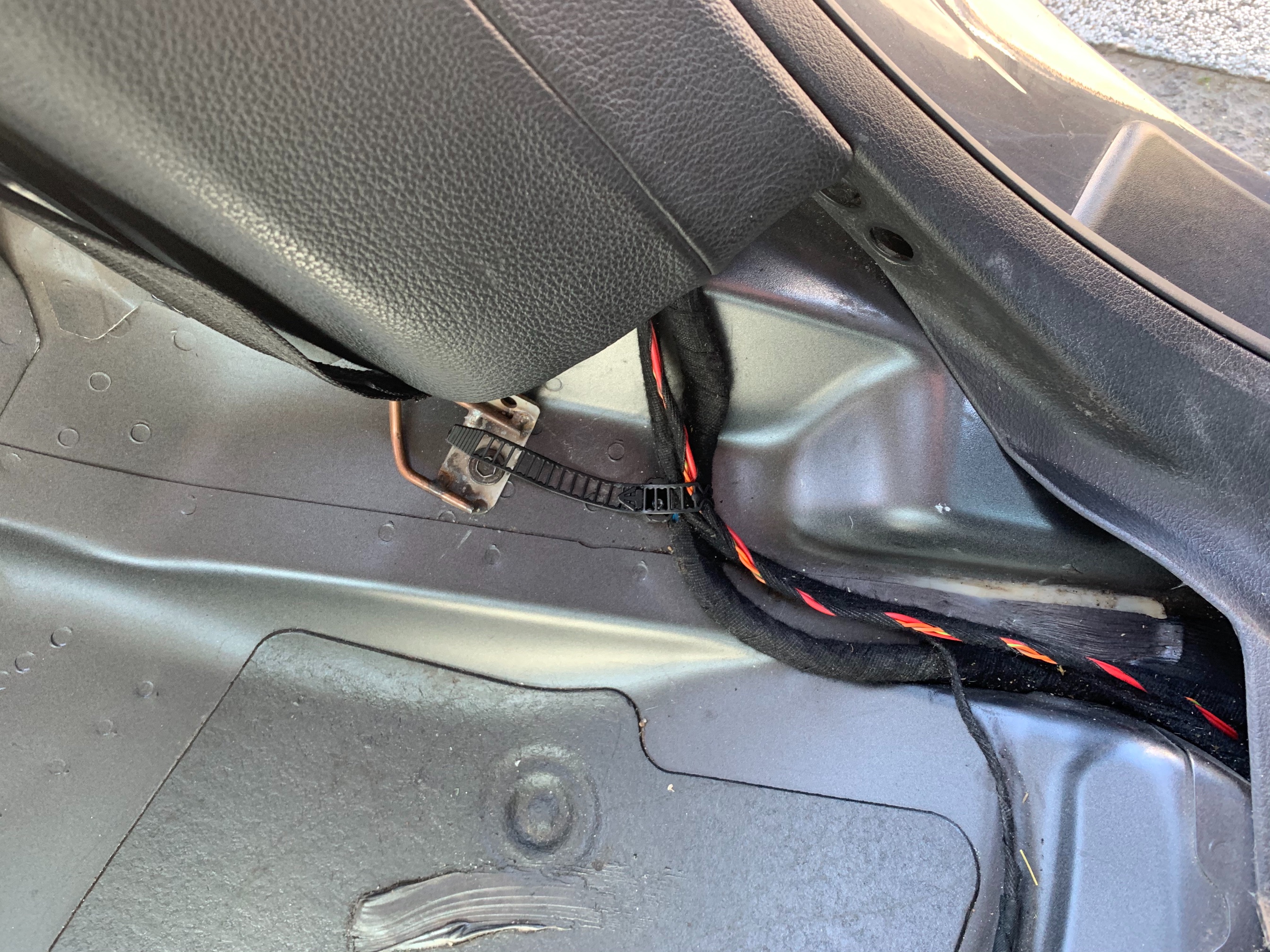

-Confinement oblige et temps à tuer, j'ai choisit de passer ça au propre, suivant le chemin de câble d'origine et pas bêtement sous le cache du seuil de porte ( se qui reste possible ) malgré tout se n'est pas infaisable, j'ai passé une demie journée au total, avec le démontage du siège avant

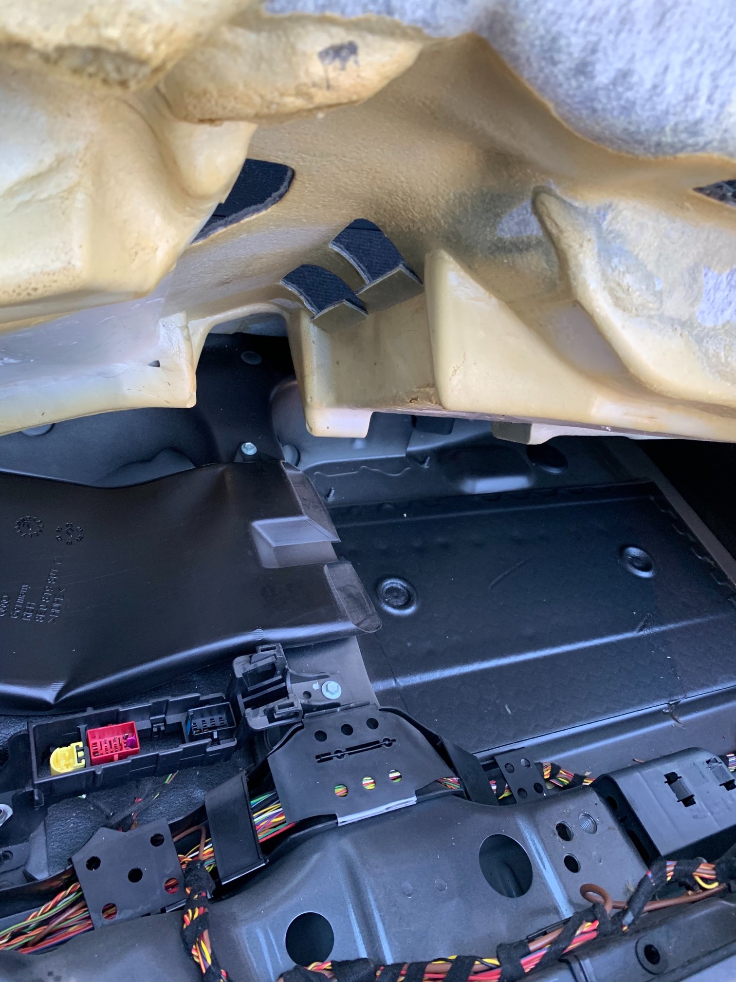

- On passe donc sous le siège avant, sous le boitier confort et on remonte avec tout la grappe de fil sous le repose pied ( un peu prise de tête à remboiter après ce coin là ... )

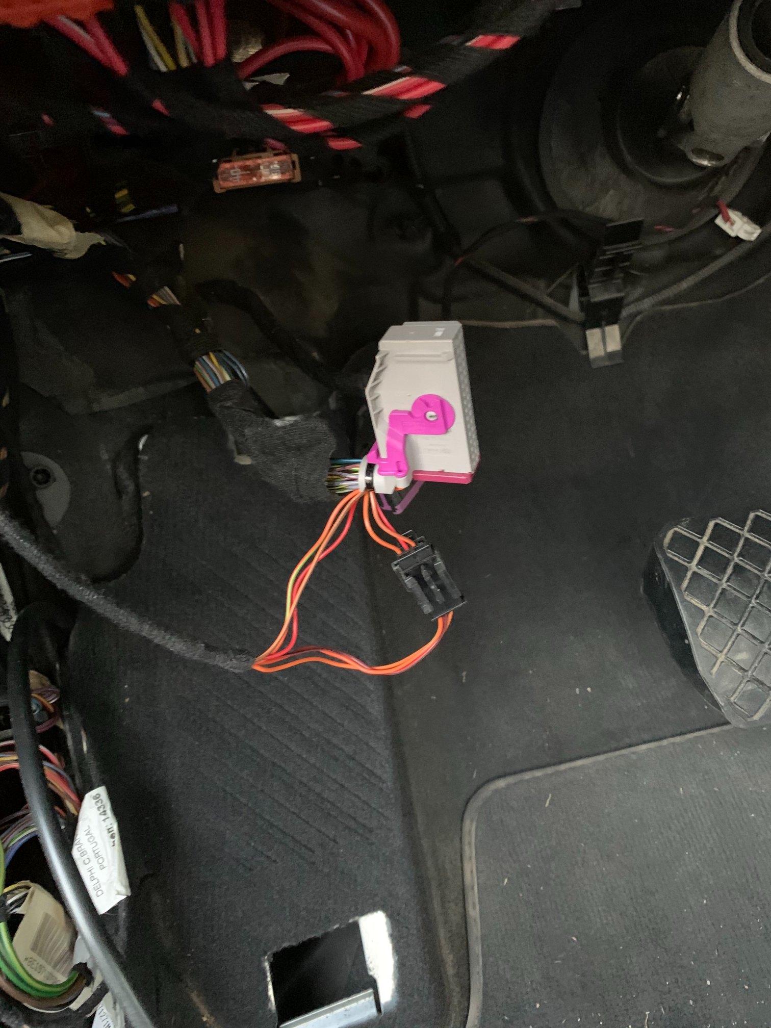

- Et enfin on arrive au but, la connexion à coté du tableau de fusible sur un boitier sous le TDB
