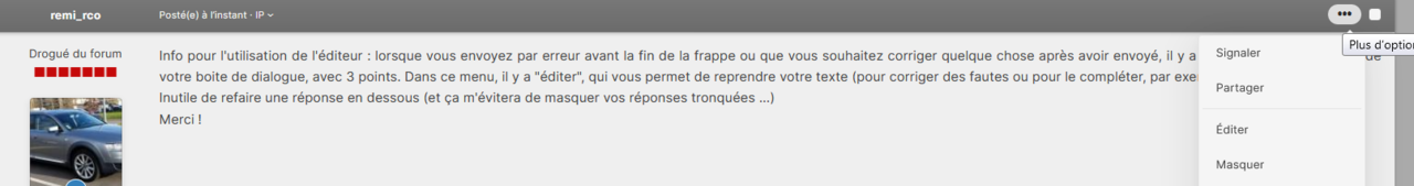

Info pour l'utilisation de l'éditeur : lorsque vous envoyez par erreur avant la fin de la frappe ou que vous souhaitez corriger quelque chose après avoir envoyé, il y a un menu en haut à droite de votre boite de dialogue, avec 3 points. Dans ce menu, il y a "éditer", qui vous permet de reprendre votre texte (pour corriger des fautes ou pour le compléter, par exemple).
Inutile de refaire une réponse en dessous (et ça m'évitera de masquer vos réponses tronquées ...)
Voir ci-dessous la copie d'écran ....
Merci !
