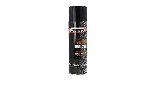

Y A t il un produit à mettre pour les moteurs de vitres ? Il m ai arrivé là même chose que ma 8p ! Arrivée en bas la vitre remontait de travers et se bloque ! Après plusieurs essai sa refonctionne normalement mais il doit y avoir comme une petite oxydation qui se creer ou je sais pas quoi !?
sa doit etre les joints ou glisse le carreau qui sont secs ,il faut mettre du spray  lubrifiant .
J' utilise ce spray "silicone" Wynn's sur tous mes joints de porte ou autres...
Amazon.fr : Wynn's 1831063 52579 Lubrifiant au Silicone, 500 ML
