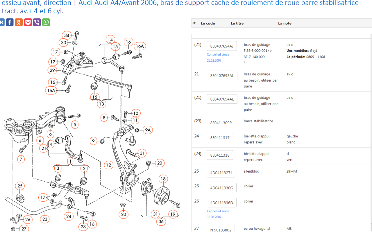

Problème les biellettes reçu par autodoc ne sont pas faites pareil que les miennes et je ne peux visser complètement la vis du bas.
Je précise que je possède un châssis sport.
Y a t'il une autre référence de biellettes où est-ce que je m'y prends mal ?

On voit très bien sur ta photo de ta bielette d origine que le silentbloc bas a un deport plus important que ta nouvelle bielette.tes nouvelles bielettes ne sont pas les bonne.
Certe alors quelle serait la bonne référence telle est la question ?
Car etkn et les sites de pièces auto ne me proposent q'un seul modèle de biellettes pour b7
Modifié par Audi2.7tdi2006
Tu as un numéro OEM gravé sur la bielette d origine,il faut nettoyer et tu verras. généralement c est du lemforder.si tu vas chez Audi tu aurras la bonne pièce mais un peu plus cher quand même que le commerce

Bon je suppose que j'avais les mauvaise biellettes. J'ai commandé les vis chez audi qui était 20mm plus courte. Et ils m'ont confirmé qu'il n'avaient qu'une seul référence pour toutes les b7 et que c'est c'est bien les neuves que j'ai acheté.
Une fois sur route la direction est plus précise plus réactive et rentre mieux en courbe.
La seule référence de biellette que j'ai trouvé ressemblant à mon ancienne se monte sur a4 b5

Bonjour les gars, je viens de voir le poste car effectivement je souhaite aussi remplacer mes biellette de barre stabilisatrice. Donc moi c’est une A4 B7, BKN, Quattro SLine avec le châssis sport ( rabaisser de 2 cm par rapport au modèle classique)
La question est donc la suivante quel est le modèle précis de bielle qui monte sur cette voiture merci à vous tous
