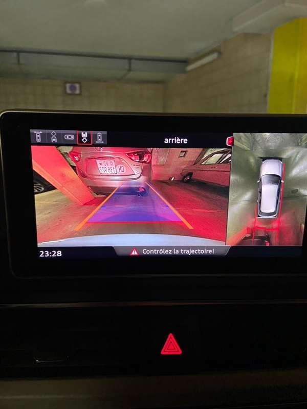

Au niveau du bug de la caméra, je suis justement plus que surpris de l’image de la caméra arrière et avant (étant habitué de voir la caméra arrière du Picasso à ma copine qui est nickel). Tout est comme déformé. C’est la même chose chez vous aussi?
Je posterais quelques photos demain pour m’expliquer.

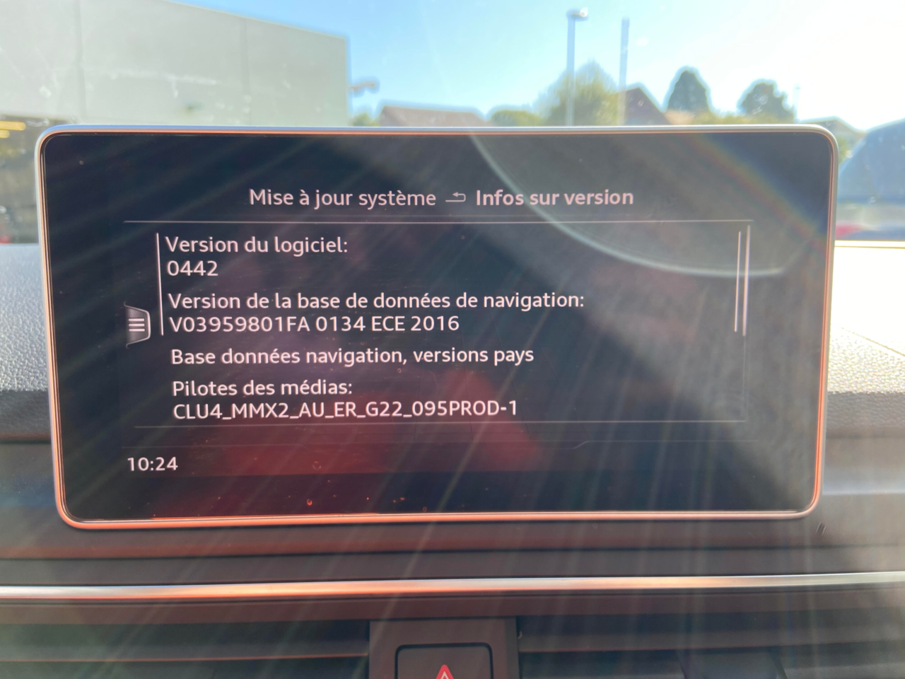

c es faux il es possible de faire la maj
concernant l auteur ceci n es pas ta version de firmware pour la connaitre il faut deja savoir si tu as la grosse ou petite molette
si tu as la grosse molette met toi sur radio et procede comme ceci
si tu as la petite molette comme ceci
dans les 2 cas garde appuyer les 2 boutons pendant 5 a 6 seconde
tu va sur information sur la version
prend une photo et post la sur le forum

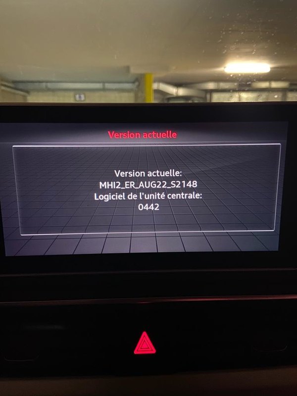

Hello,
Voici le résultat de la manipulation demandée:
Tu dis qu’il y aurait quand même peut-être moyen de faire une MAJ?
C’est bizarre que tu dises que tout soit déformé sur la caméra, comparé aux dernières 308 par exemple je trouve l’image plus nette 🤔
on dirait bien que c es la vrai version de firmware ici .....................................
oui y a des maj
1: 4M0906961CN
2: MHI2_ER_AUG22_K3346 MU1438 derniere maj dispo pour les mib2 nvidia apres c es des quadcom
voila ce qu il y a

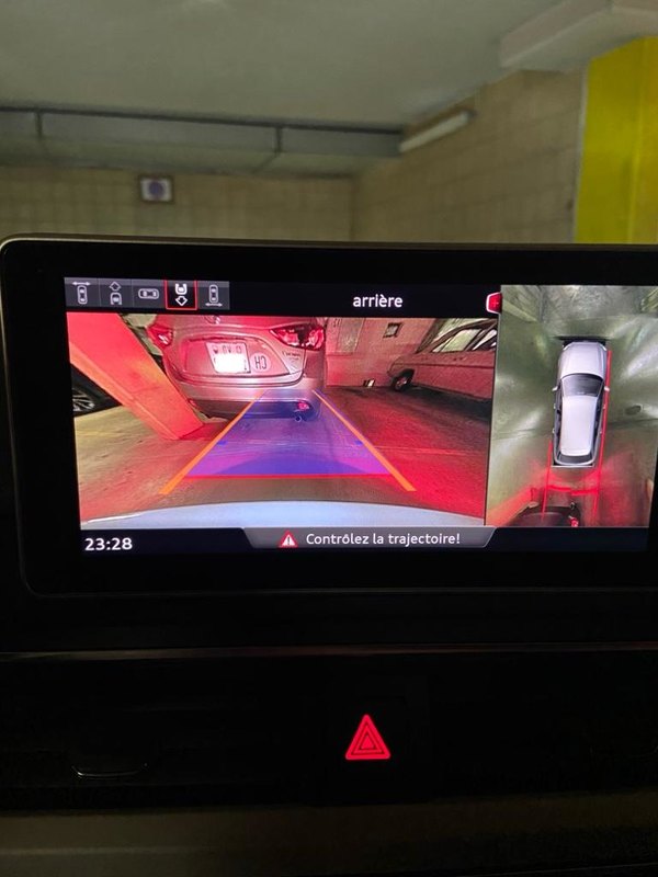

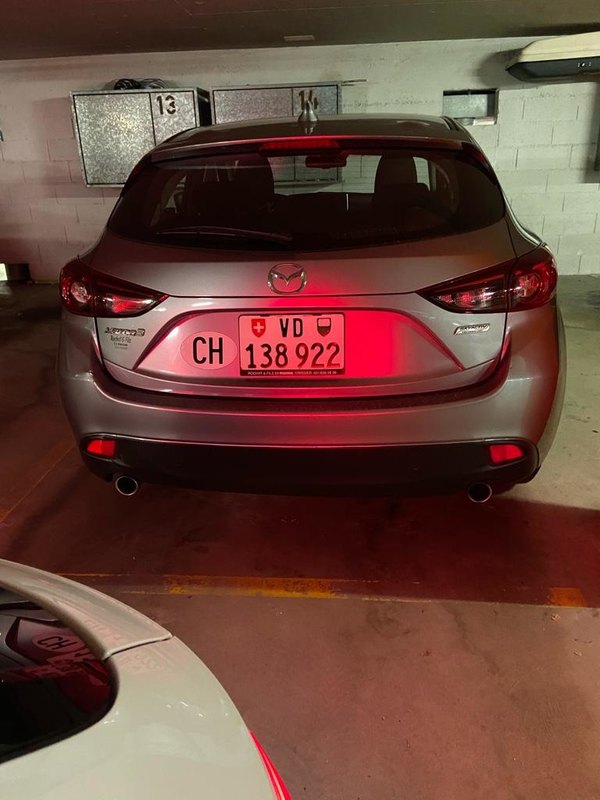

Je viens justement de prendre des photos.
Voici ce que je vous depuis la caméra:
Alors que voilà ce qu’il y a en réalité:
C’est plutôt écrasé et difforme depuis la voiture
oui y a des maj
1: 4M0906961AF
voila ce qu il y a
Ah oui on la reconnaît à peine la Mazda! Si personne n’a répondu d’ici demain je ferai un essai car honnêtement je n’ai peut-être jamais fait attention que ça déformait comme ça.
je n ai pas celui ci 4M0906961CN quasi introuvable(a part chez OOOO) car firmware batard,pour resumer les firmware sont soit en P pour production sortie d usine soit en K kustomer pour mis a jour
le tiens es en S2148 alors qu il devrait etre en P si jamais mis a jour ou en K si deja mis a jour
je pense donc que ton vehicule es soumis a un rapel TPI pour le MIB a voir avec ton WAUZZZ
Apres il es toujours possible de mettre a jour en modifiant l eproom ;)

Oui j’essaierai de faire ça dans la journée, je posterai la photo ce soir à mon retour :)

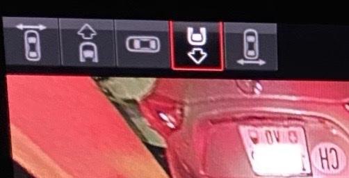

En fait j'ai l'impression que tout paraît plus étroit pour que tout rentre sur l'écran !
Voilà ce que ça donne :
Ah d’accord.
Et ça fait bizarre en voyant les autres voitures de près
Bizarre qu’ils n’aient pas prévu de faire l’image un peu plus petite plutôt que de tout déformer à ce point la
