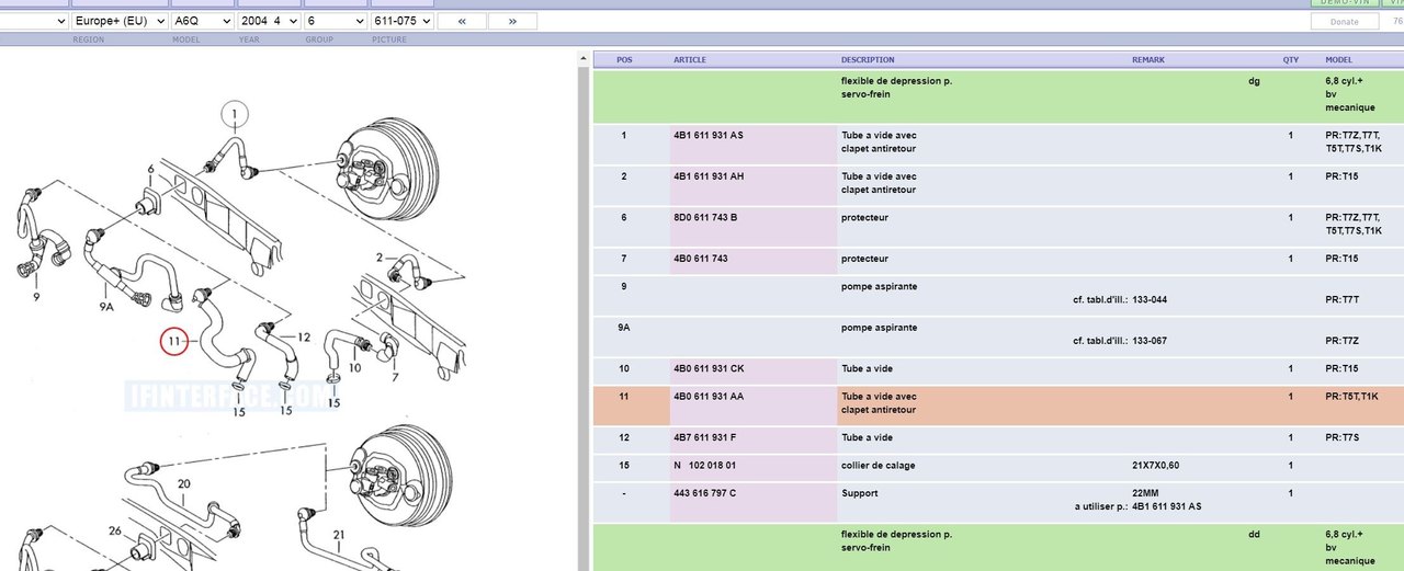

En voulant désaccoupler mon Cata de mon turbo dans le but de changer la Vanne EGR (gros gros merdier à faire), j'ai cassé cette tubulure sur cette pièce, mais je ne sais pas ce que c'est.
Pourriez vous m'aider à identifier cette pièce, et savoir si je peux rouler sans (le temps de la trouver)
Merci d'avance pour votre aide.

Bon alors, j'ai trouvé c'est le tube à vide avec clapet antiretour.
Ma question est maintenant : est ce que je peux rouler comme ça ?
Je dirai non : plus de circuit de vide = plus de turbo.
Si j'ai bonne mémoire la durite va jusqu'aux électrovannes à coté du filtre à gasoil, c'est ça ?

C'est le logiciel Elsa/ETKA (c'est pas forcement du propre hein :AP-Smiles_u1F605:) sur lesquels il est bien d'utiliser un fichier encodé a partir de ton VIN pour te garantir un listing de pièce bien dédiées à ta voiture
Tu les as aussi en site web sur 7zap : https://audi.7zap.com/fr
Après, te trompe pas de modèle etc...

Oui, c'est exactement ça Frankr171.
Donc tu confirmes que je ne peut rouler comme cela.
Mince, 90€ chez Audi la bête, et délai d'une semaine car dispo en Allemagne mais pas en France.
Chuis un peu dans la merde en résumé.
Ben sans turbo tu peux déplacer la voiture, mais tu montera les cotes comme une mobylette chargée à mort :)
Je me demande si cela ne va pas non plus engendré un pb sur tes freins et rendre ta pédale très dure.

en y mettant un bouchon tu dois pouvoir rouler en attendant la pièce
Sauf que si ça résout un éventuel problème de frein, il n'aura toujours pas de turbo...
@vladi6 Pour le frein, je me demande si le clapet anti-retour n'empêche pas de vider (enfin de remplir, puisque c'est le vide qu'on cherche) l'assistance, qu'en penses-tu Mickaël ?

Désolé pour ce retard. J'ai changé la pièce (en neuf chez Audi).
Ca y est tout a été remonté, EGR Neuf, turbo, et cette Pu.... de pièce.
Depuis, j'ai ramené la caravane à la maison (avec 36° à l'extérieur) et plus de défaut.
Vous aviez tous raison, sans cette mer.... --> Pas de Turbo et pas de Frein.
Merci encore à tous.
