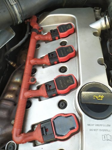

Ps: aucun problème au vcds et aucun misfire détecté en 20mn de ralenti. J'ai néanmoins commandé 4 bobines ngk car les miennes ont des bornes.

Bon en parallèle de ça, j'ai également trouvé une durite d'aération carter cuite et craqué de partout que j'ai réparé, une bobine HS et j'ai aussi repéré que la sonde de température d'air d'admission surestime beaucoup la température réel... Commence a coûter cher cette A4...
