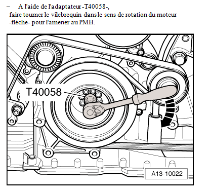

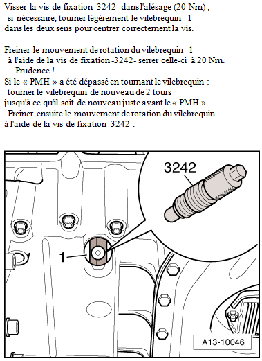

Bonjour à tous je suis nouveau voilà j’ai une a6 3.0 quattro tdi 2004 avec 233 000 km je vais faire la révision moi même et je dois aussi changer les tendeurs de chaîne et c’est une automatique ma question est-ce que l’on peut piger le moteur si je le mets au point mort je n’ai jamais fait des boite automatique merci à vous

 J’ai déjà traité le sujet sur mon topic la mienne et de 2004 boîte auto alors tu te mets sûr la position neutre Pour pouvoir tourné le vilebrequin
regarde mon poste plus bas

Ok merci c’est une a6c64f 2004 et bruit ferraille le matin à froid et quand la voiture a reposé

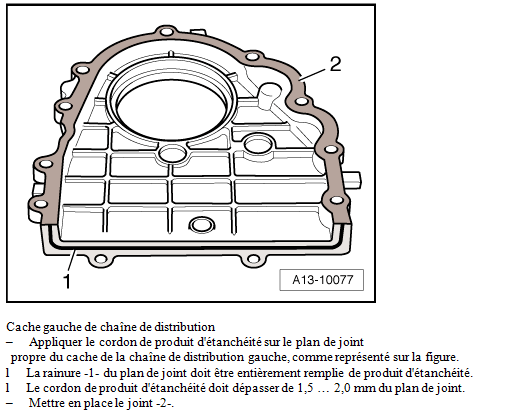

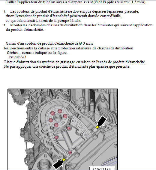

C’est de la colle ou la patte à joint que l’on met sur le carter
Pâte à joint uniquement dans la rainure comme indiqué sur la photo A13-10077 repéré n•1

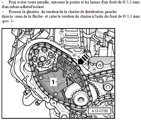

tu peut changé les tendeurs de culasse uniquement le gauche et le droit sans tomber la boîte
Ok merci c’est bien les deux tendeurs de la culasse que je vais changer en tout cas merci beaucoup pour les conseils je vous tiens informer de la suite je mettrai des photos
