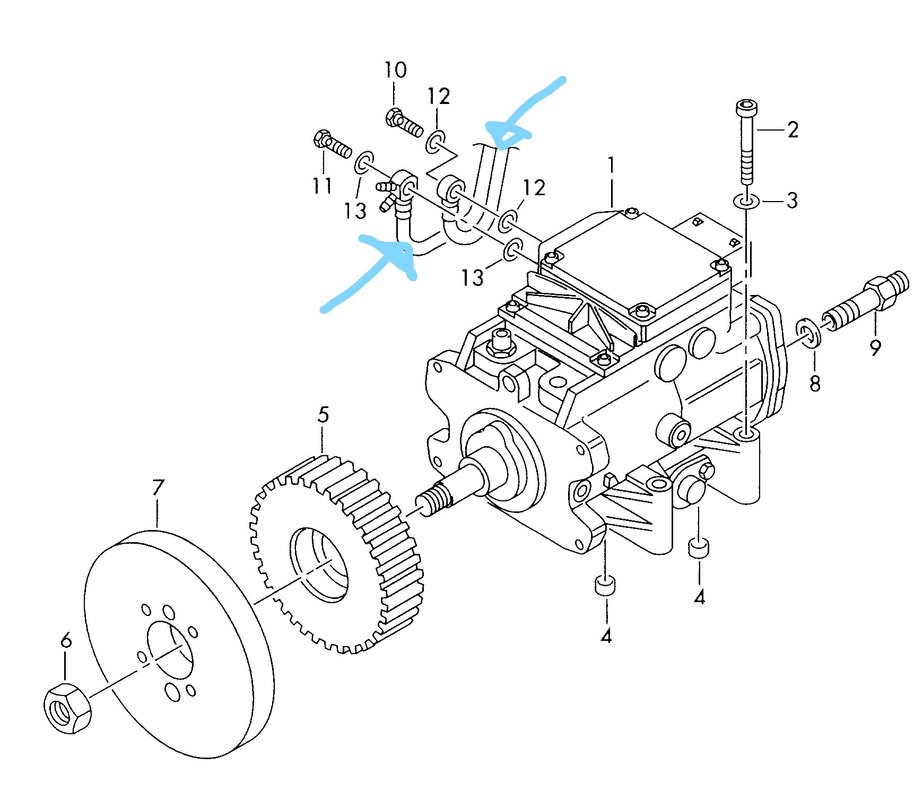

Je cherche ce qui sort de la pompe à injection pour aller vers le filtre à gas oil
à l’instant, Blass974 a dit :
Que veux-tu sur ce croquis ?
il y a 1 minute, Blass974 a dit :
Actuellement tu n'as plus la pièce que tu cherches sur le véhicule, ou bien elle est toujours présente mais détériorée ?
C'est par là ou l'air rentre  :/ je préfère tout changer comme ça c'est réglé ... à moins qu'on puisse désolidariser la partie durite et la partie plastique transparent ? :o
il y a 29 minutes, Blass974 a dit :
Voir pièce jointe...

@Blass974 Pour moi, je vois pas ou tu a une prise d'air à cet endroit et si tu a une prise d'air à cet endroit malgré tout, alors je changerais uniquement les 2 vis creuses et les 4 bagues-joints...
