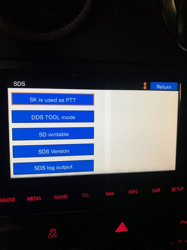

Je cherche a mettre en français la commande vocale de mon véhicule.
je ne possède aucun câble vagcom
J'ai un rns-e 193 G, volant multifonctions !
j'ai découvert un menu "engineering" avec un menu sds
Mes questions sont les suivantes :
Possible de modifier la langue depuis ce menu ?

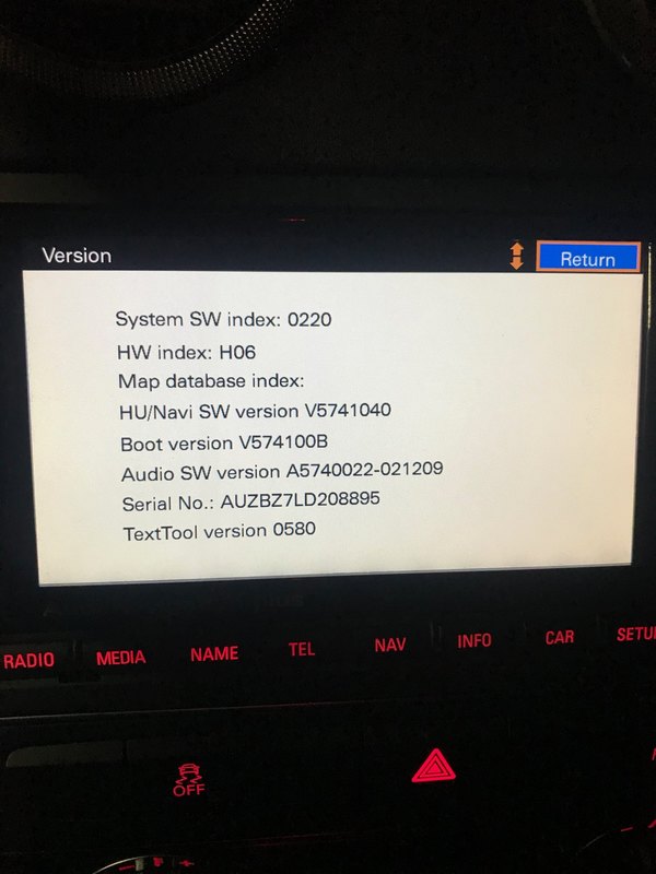

mon RNS-E et il a jour ?
ou trouver une mise a jour de la carte j'ai qu'une version de 2011
je vous joins des photos du menus
merci d'avance
Pour changer la langue du sds, il y’a faut un vagcom, pas moyen de le faire directement sur le rns-e.
Ton rns-e 193 a bien la dernière version de firmware officielle, à savoir la 0220.
pour la cartographie, il faut acheter un dvd 2020.

Il sert a quoi du coup le menu "engineering" ??
merci d'avance :)
