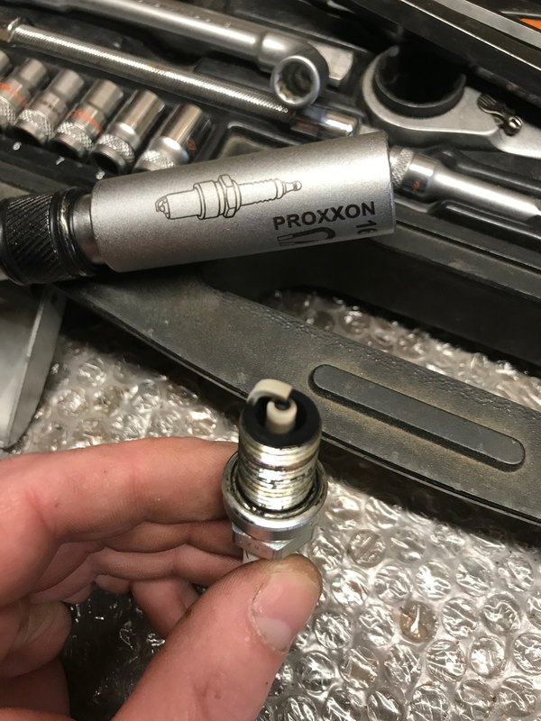

Merci de vos réponses ! Alors pour le logo je ne sais pas ! j'ai regarder on dirais que sais coller avec un genre de plastique qui ce réduit a la chaleur désoler Merci pour ton commentaire j'ai prit de la Castrol egde titanium en 5W-40 donc op ! je fait pas de circuit donc pas besoin d'huile racing et même si l'envie me prend j'ai des potes qui roule avec sa sur circuit Sinon aujourd'hui montage des bougie NGK BKR8EIX Démontage des anciennes bougie ( ou j'ai trouvé que le serrage était vraiment très léger ) Pour moi elles sont vraiment très blanche ... J'ai donc envoyé un message à un préparateur ( JIMMY +) pour ceux qui veulent le suivre ce mec et un dingue de préparation mais il ce trouve en Belgique bien dommage, et il ma répondu que souvent les moteur TFSI et TSI était d'origine pauvre en essence. Je voulais savoir ceux que vous en pensiez, ainsi que vos retour sur le changement de vos bougie Merci -

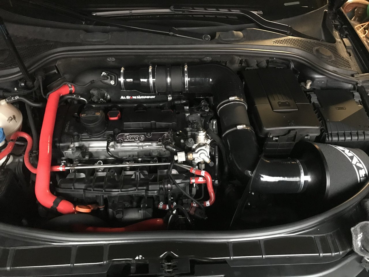

merci de ta réponse donc aucun soucis pour l'huile tant mieux ! je m'en doutais car impossible de trouver des informations sur le site de Castrol pour la première huile !!! oui la Ramair vraiment une galère, si tu est pas un minimum bricoleur c'est mort ou alors sans le par chaleur après je pense que niveau gain vu le diamètre des tubes il n'y a pas photos ! on verra bien au banc de puissance le gain sinon installation finit sa donne sa : j'ai coupé le dernier manchon pour que le filtre ne frotte pas et j'ai rajouté une protection sur la plaque pour bien isoler du moteur -

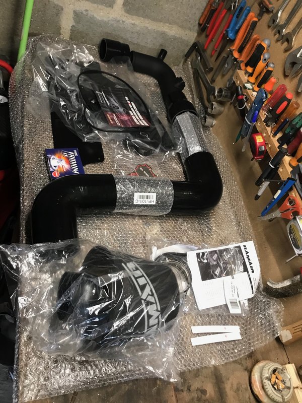

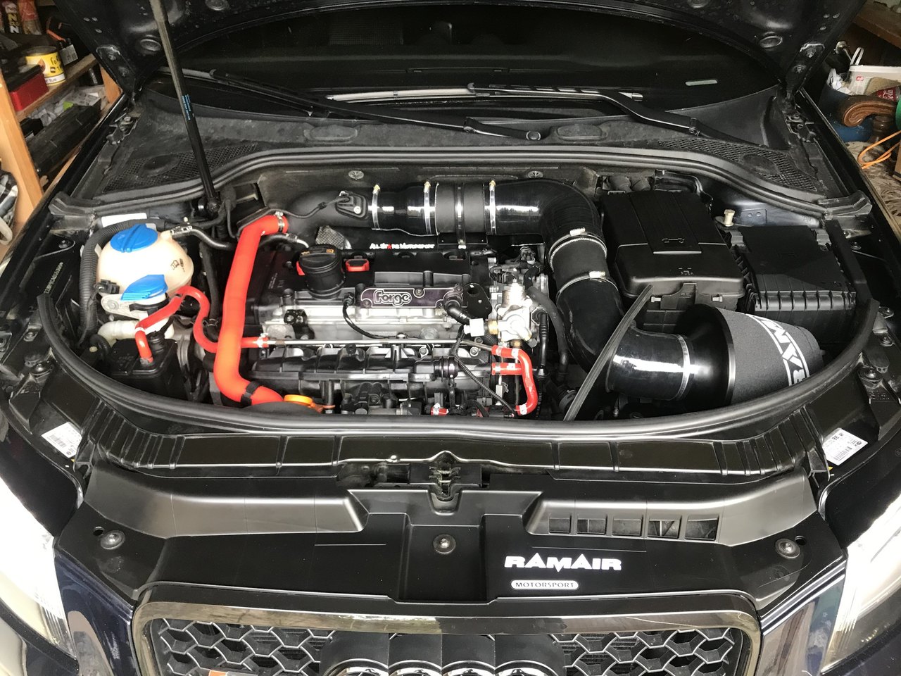

Merci de ta réponse Au final j'ai finis par commander de la Castrol edge titanium FST 5W40 sur Racing lubes pour 53 euros les 6L comme sa j'ai de quoi faire l'appoint Pour le filtre a huile j'ai pris un BOSH pour 10 euros sur amazon on verra bien pour la douille j'ai commandé une de 36 j'avais déjà la 32 ! Pour la vis il y a deux longueur : une de 18 mm et une de 29,5 mm J'ai commandé la même référence OEM donc une de : M14x1,50x22 longueur 29,5 mm on verra bien Suite a ma commande j'ai All Stars Motorsport j'ai bien reçut mes bougie et mon admission Ramair. Admission Ramair sa présente bien la finition et propre : Donc place au montage Avant : ( la voiture et sale dsl ) et après : voila voila Maintenant je suis super deçus de cette merde de "par chaleur" qui n'est tous simplement pas adapté a ce modèle de voiture. Il ne passe pas à cause du bocal de liquide de frein. J'ai du passer une aprèm à essayer de le tordre, couper, ajuster pour qu'il puisse enfin ce monter et je suis pas encore satisfais du résultat de plus la cloison frotte au niveau de mon échangeur et le dernier coude passe trop prêt d'un tuyaux au niveau de la pompe HP. Je vais donc faire en inox un par chaleur je pense que sa fonctionnera mieux que de l'aluminium et amélioré le cloisonnage au niveau du filtre Je pense aussi raccourcir le dernier coude pour reculer le filtre a air et éviter qu'il frotte au cache fusible et batterie. Sinon j'espère quelle fera bien le Taff. -
