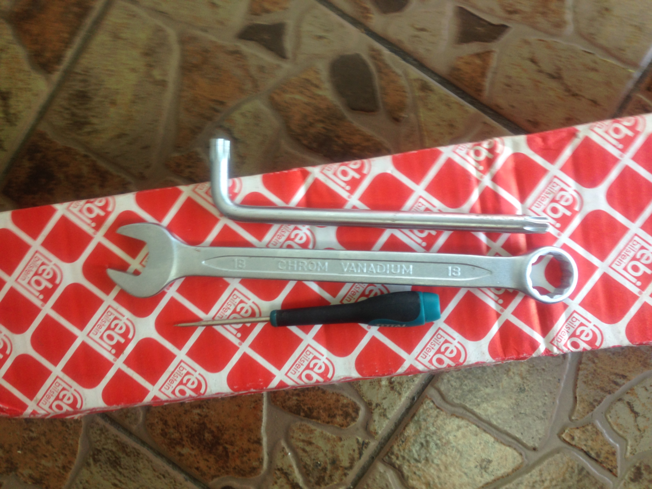

Au niveau des outils prévoir:
- un petit tourne vis plate
- clé plate 18
- embout 8  12 pans (j'ai pris une clé torx 55 à la place faute de matériel a cause du confinement)

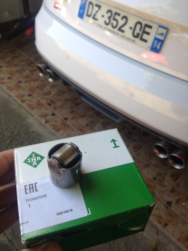

Voici à quoi ressemble le cam follower sur le 1.2 TFSI

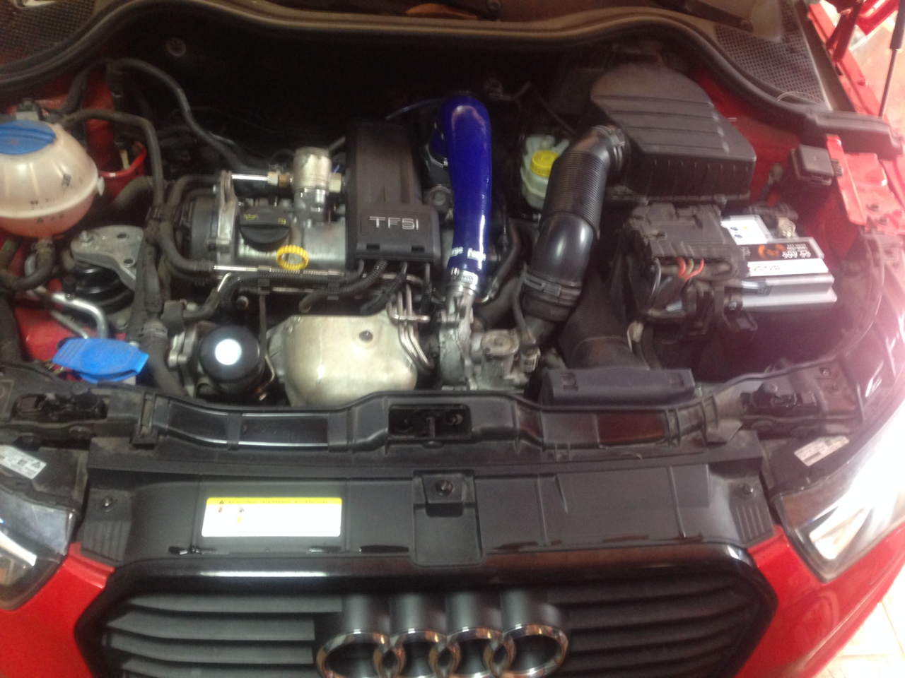

Ouvrir le capot
La pompe HP  se situe au dessus  légèrement à droite du bouchon de remplissage d'huile
Enlever le petit cache noir où il est écrit TFSI

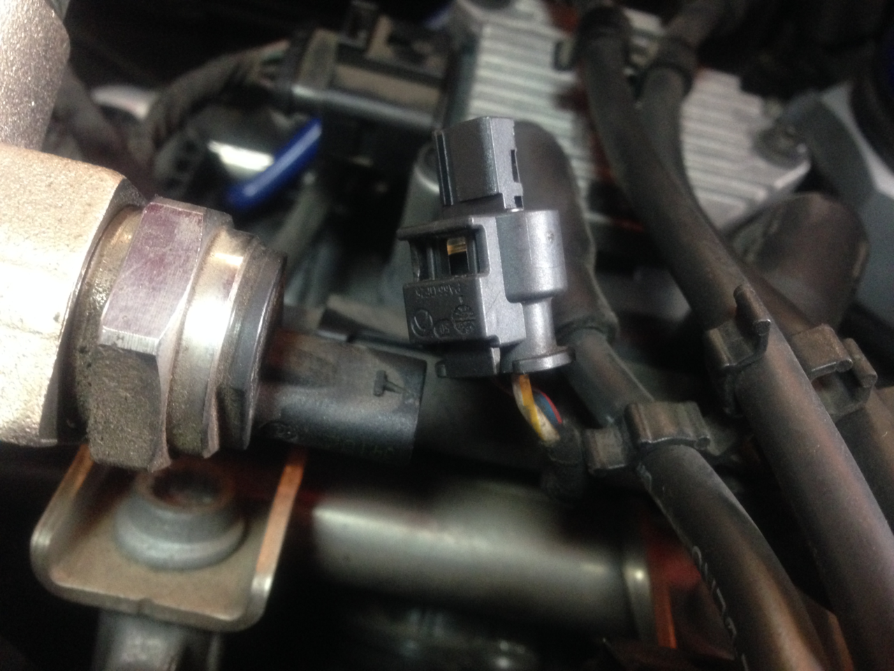

Déconnecter la prise de la pompe HP (s'aider du tournevis)

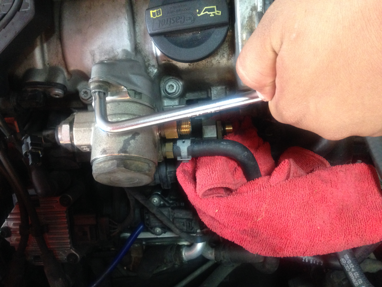

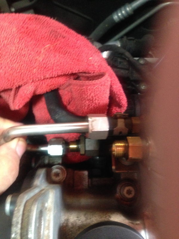

Utiliser la clé plate de 18 pour dévisser les écrous et retirer le circuit en alu en forme de U.

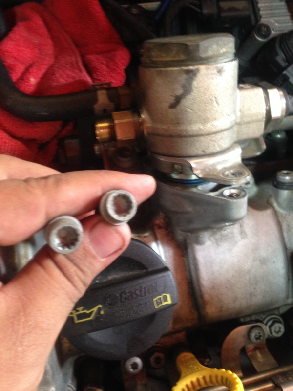

Dévisser les 2   vis qui maintienne la pompe HP

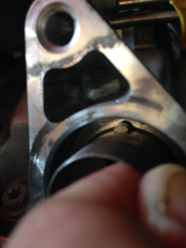

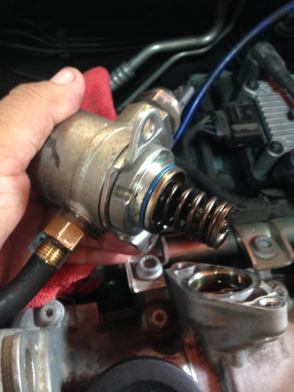

Voici à quoi ressemble la pompe HP sur les TFSI
Retirer la butée

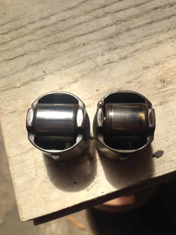

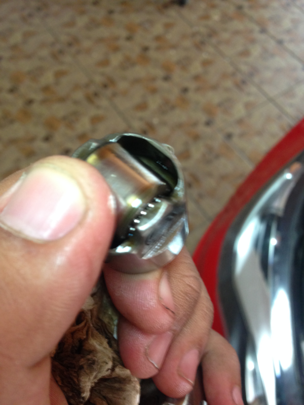

Voici une comparaison entre le neuf et le vieux
Je constate une légère usure sur la surface
un peux de jeu au niveau de la cage à bille
Mais dans l'ensemble la butée s'est usé de manière normal ce qui est rassurant

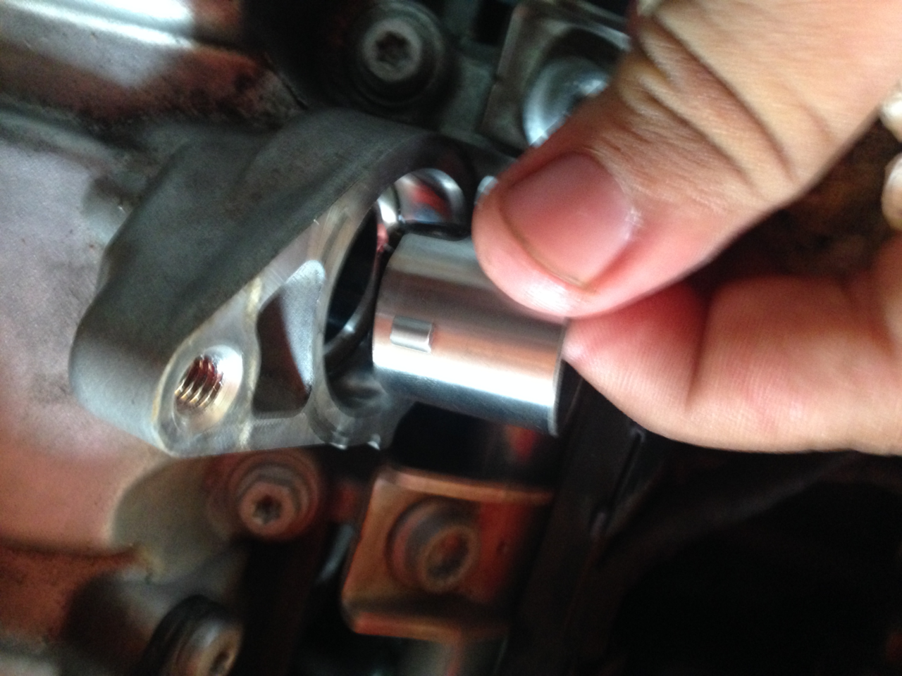

Mettre la butée neuve en place , il n'y a qu'une seule position pour le mettre (voir photo ci-dessous)

Petite précision : Avant de dévisser le raccord rigide, faut faire tomber la pression (120 b).
Pour cela, défaire le connecteur électrique et laisser tourner le moteur pendant 10 s pour faire tomber la pression.
Il y a 8 heures, AL49 a dit :
Bonjour AL49
Effectivement c'est un détail que je n'ai pas appliquer.
Merci pour le rappel
