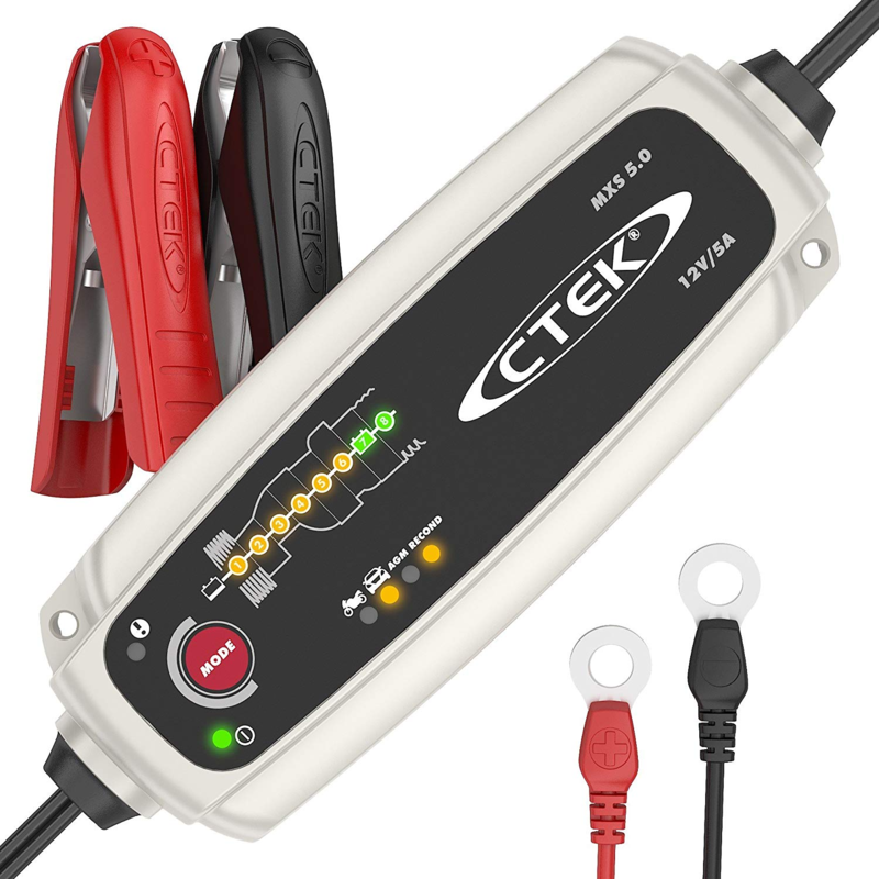

Si tu roules pas beaucoup, il faut mettre un chargeur de batterie comme celui-ci :
c'est pas un chargeur celui la ? il faut qu'il être toujours branché ? y'a pas un tuto ?
ce chargeur est équipé du maintien de charge et de l'activateur de batterie
il se branche sans problème sur les fiches sous le capot .Je préfère ne pas le brancher directement sur la batterie
lorsqu'il est branché en mode charge sur le secteur il recharge la batterie jusqu'au max permissible
lorsqu'il est branché en mode "hiver" il pompe régulièrement sur la batterie et la recharge dans la foulée , cette activation permet de mantenir l'efficacité "electrolitique " de la batterie

je savais que ce type de ctek avait plusieurs fonctionnalités, il suffirait donc de le laisser branché une ou plusieurs fois comme cela...
Pour compléter ce que dit Jean-Jacques, le CTEK est livré avec des "connecteurs" qui permettent, une fois montés, de brancher le chargeur de maintient en 2 secondes (très pratique aussi pour la moto, par exemple).
En revanche, depuis que ce chargeur existe, beaucoup de "chinoiseries" ont vu le jour sous des marques diverses et n'offrent pas les mêmes performances.

Il n'est pas recommandé sur le Q5 de se brancher directement sur la batterie dans le coffre.
Il y a sous le capot à cet effet deux points de connexion :
- le + est normalement sous le cache en bas du pare brise à peu prés au milieu de la voiture. Il y a une trappe au niveau du cache à enlever puis dessous un cache à lever
- Le - est normalement à droite dans le compartiment moteur (quand tu es face au moteur), cela ressemble à une tête hexagonale d'une vis avec un signe moins gravé sur le dessus

tu peux essayer de trouver des cosses de batterie à câbler toi même. Et ensuite tu les installes en fixe avec un câblage propre dans le compartiment moteur. Dans mon cas, je pars 5 semaines pour le boulot, 1 mois sur deux. Je branche mon chargeur de maintien sur les cosses du compartiment moteur, tout le bazar est branché sous le capot, prise de courant également comme cela tout est à l’abri. Il n’y a qu’un câble qui sort de mon garage. Ça me prend 5 mn pour le montage et idem pour le démontage.

je ne comprends pas l’avertissement sur le branchement en direct batterie. Mon Q5 ne sort qu’occasionnellement, j'ai un CTEK comme celui présenté plus haut et je l'ai branché sur la batterie dans le coffre. Le CTEK est livré avec un petit connecteur au bout d'un câble d'1 m qui permet de ressortir dans le coin du plancher du coffre. Je laisse le chargeur à l'intérieur et je peux refermer le coffre sans souci avec le fil secteur qui est juste pincé par le joint (ma voiture dort sous abri dans un jardin)
Cela fait quasiment 3 ans que je suis comme cela et je n'ai jamais eu de souci. Pour moi les repiquages batterie dans le compartiment moteur sont juste des connexions directes vers la batterie à utiliser notamment pour dépanner avec des câbles et éviter de devoir vider le coffre pour accéder à la batterie. Mais il y a peut être une subtilité que j'ignore

Yes, les 2 branchements sous le capot servent pour pouvoir brancher les câbles ou autre si le véhicule est à l'envers, ou le coffre plein.
Juste des câbles cat 6 vers la batterie, exactement la même chose que de se brancher en direct sur la batterie :D

finalement retourné à l'envoyeur...et recommandé le ctex mx5.0 test and charge…
j'ai branché la batterie en mode normal, il m'a mis un message d'erreur à l'etape 5 analyse, ensuite fait un recond, pareil il a tourné plu d'une nuit et erreur. apparemment elle ne tient plus la charge...elle a 5 ans, elle affiche 10.4V.
le problème c'est que j'ai du trop tirer dessus en attendant le ctek et cela n'a pas aidé.
j'ai donc du recommander la meme varta E11

si vous branchez un chargeur de maintient sur la batterie lIBS n aime pas du tout et vous aurez tres certainement une erreur surtension au diag
ce calculateur prend en permanance l etat de la batterie certe mais il prend surtout les infos sur la tention que la batterie reçois
donc par definition il faut brancher le chargeur dans le compartiment moteur pour que la tension envoyée passe dans cet ibs
c est a cause de ce boitier qu il faut enregistrer la nouvelle batterie quand vous la remplacé
