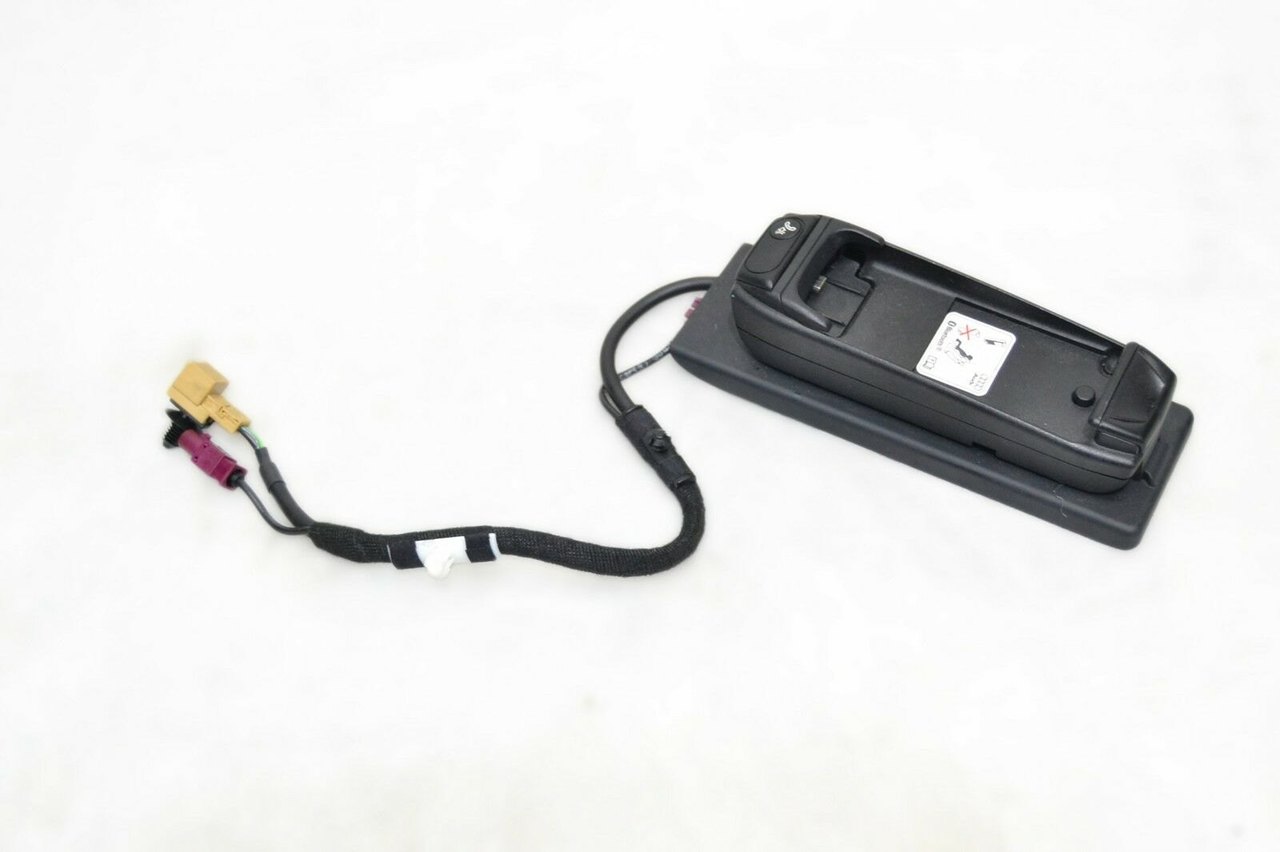

Je suis de prêt car je suis en train de VOIR POUR INSTALLER LE BLUETOOTH TEL oem aussi.
Mais j'ai un doute sur le fait que tu puisses installer un iphone dans l'adapetur en photo.
Si tu as besoin d'aide j'ai fini le miens il y a peu et il fonctionne niquel AP-Smiles_u1F60A.png
Pour l'adaptateur j'ai déjà vu des adaptateurs pour Iphone sur Ebay
Mais le bluetooth devrait suffire non ?
