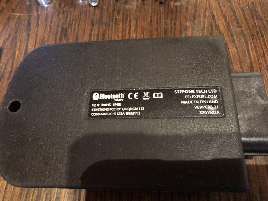

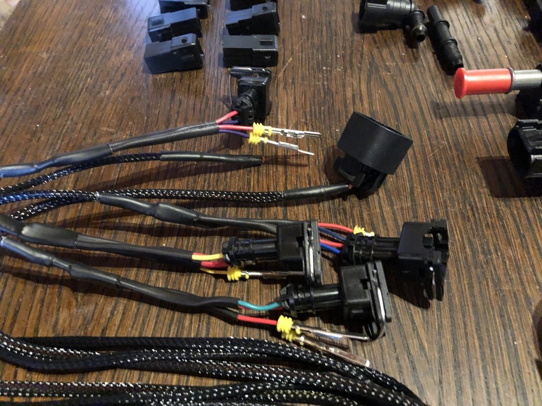

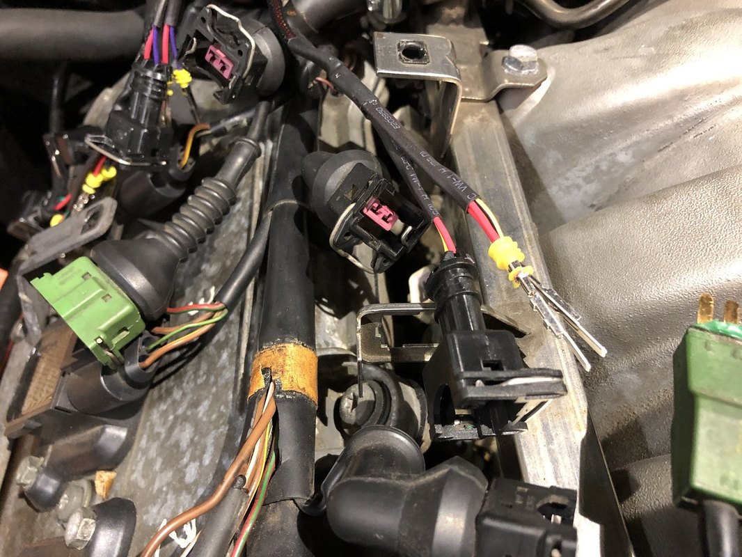

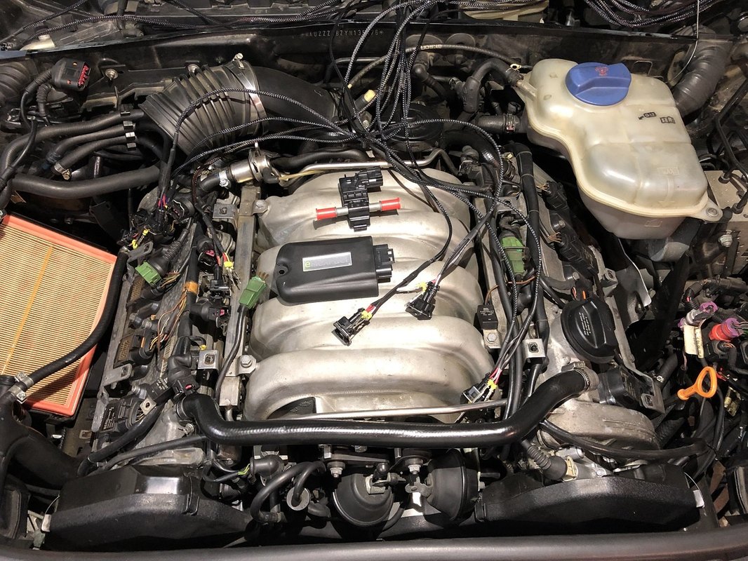

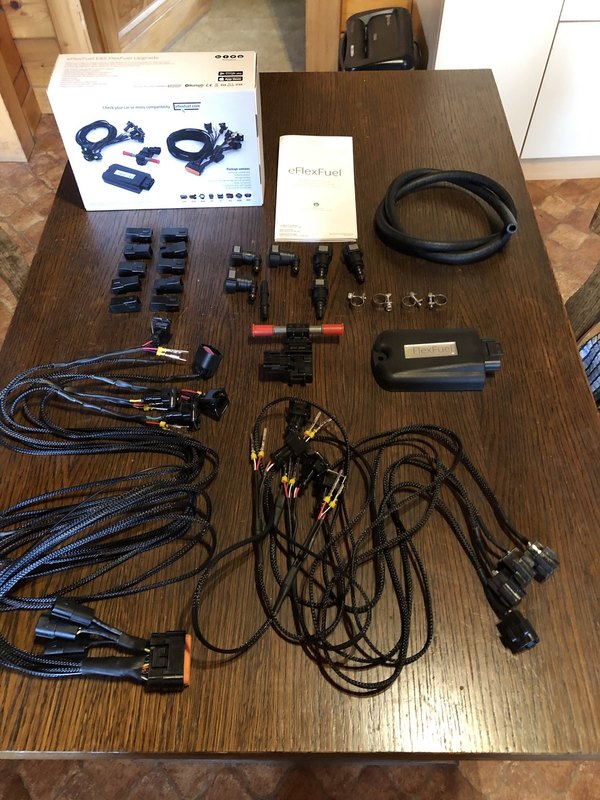

salut la compagnie, alors voila j'ai l’occasion de tester un boitier de la marque EFLEXFUEL . que un pote a acheté et avant qu'il sent sert ,il m’autorise de le tester sur nos V8 , vu que le montage se fait sans couper un fil ou autres bidouilles .

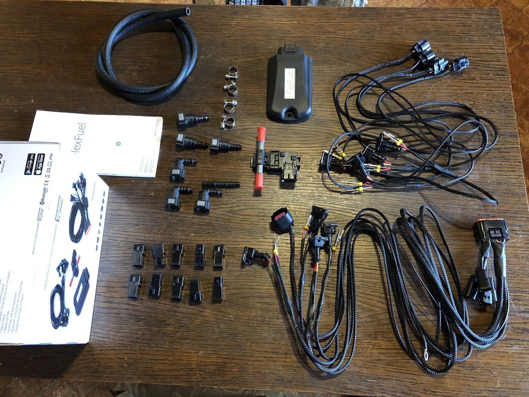

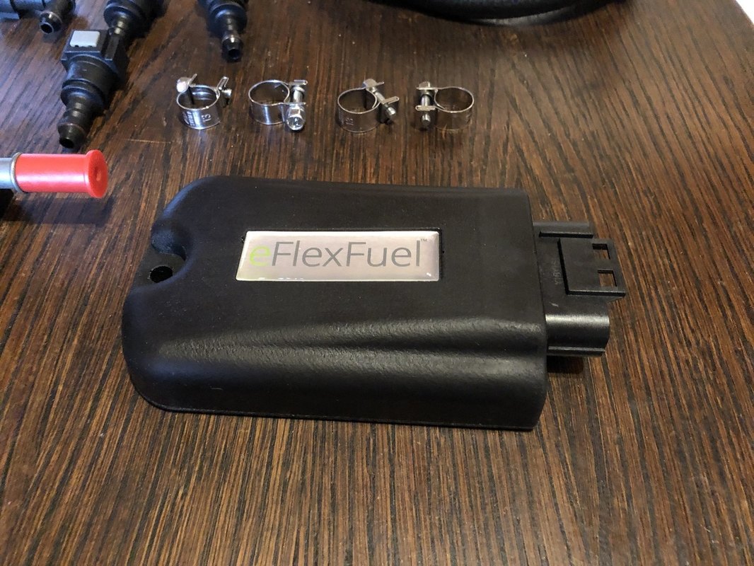

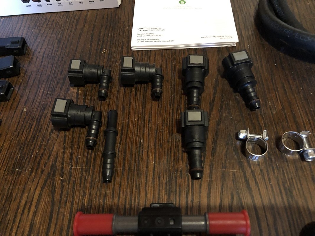

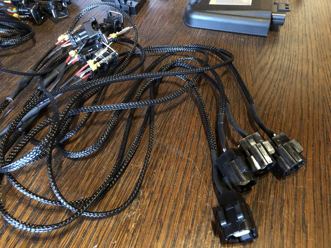

dans le kit il y a tout se qu'il faut pour jusqu’à  8 cylindres. il y a une sonde de température , un capteur d’éthanol pour gérer le pourcentage , les connecteur pour les injecteur , durite colliers rapide etc...

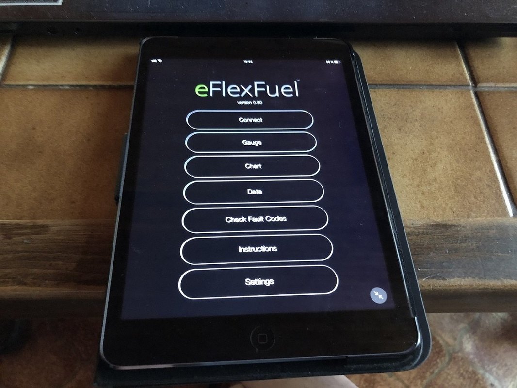

une chose ,il a le bluetooth pour un controle sur smartphone

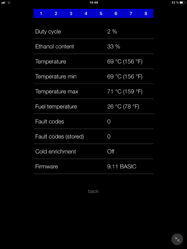

bon aller on vas tester , depuis la video j'ai mis une jericanne de 20L d'ethanol se qui me fait 32% , on vas rouler comme ca pour commencer

j’étais parti pour faire une reprog , et la un pote me propose de tester son kit qu'il vient d'acheter donc je teste , pour l'instant tu vas bien aucune perte de puissance mais je suis qu'a 30% mon réservoir est presque plein alors je vais le vider pour augmenter le % d’éthanol.
sinon par chez moi vu qu'on a une station qui fait l'ethanol , une boite c'est lancée dans le montage de boitier ethanol donc je vais aller voir pour des renseignement de se qu'il monte comme boitier par curiosité

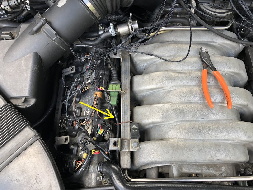

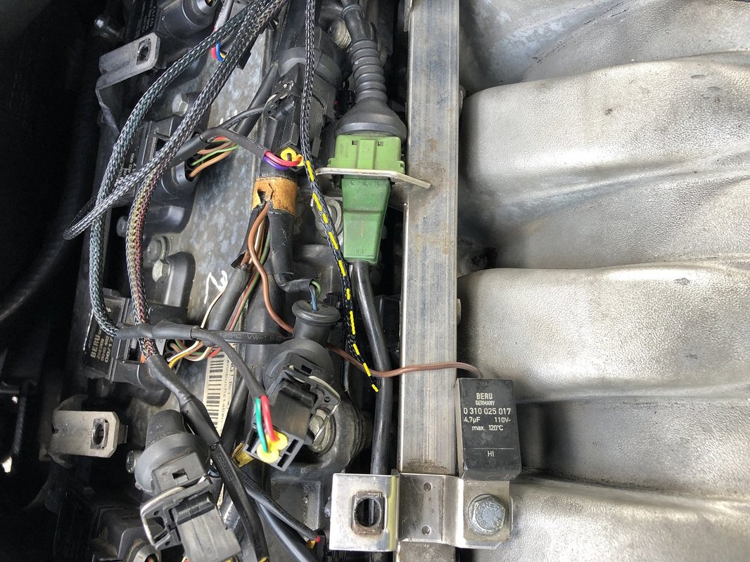

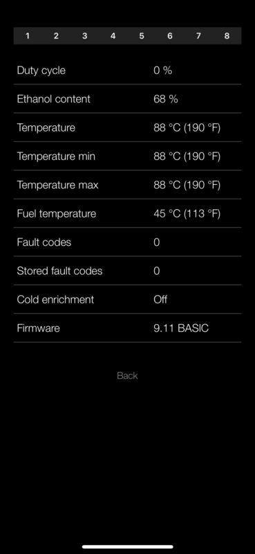

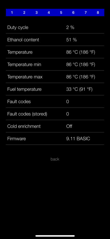

Bonjour Scalpa, j'ai également acheté  se boitier et suis donc en phase de test je dirais. J'ai fait 1500kms dont 1000 la semaine dernière (vacances obliges). Les 500 premier km je l'ai fait  avec un taux d'éthanol à 50% environ avec au passage un CT ok au niveau de la pollution. Depuis je roule en faisant le plein complet d E85 ou le taux est de 70% d'éthanol même pour cet saison (ce qui n'ai pas plus mal pour nos moteurs d'ailleurs). Pour l'instant tout va bien il y a juste pour moi un démarrage un peu plus long le matin je tire une seconde ou deux en plus sur le démarreur le matin et il y a quelques fois un léger broutage de temps en temps sur 3-4 secondes une fois la voiture allumée.Je trouve que le moteur tourne plus bas avant de passer au rapport inférieurs en ville notamment. Sinon pas de changement à l'accélération sa pousse comme d'habitude. Voila mon ressentie pour cette expérience de courte durée. Par contre peut savoir ou tu as placé ta sonde de température Pascal car moi je n'arrive pas à dépasser les 70°C contrairement à toi ou ça affiche 88° Ah si j oubliai la connexion se perd trop souvent à mon gout cela fait pareil pour toi tu as placé ton boitier à quel endroit ?
merci Stéphane pour ton retour , alors la sonde est posée au fond entre les injecteurs et le collecteur d'admission , j'ai pas encore fignolé le câblage
sinon tout fonctionne bien ,je suis que avec de l'ethanol , 70% dans la station de chez moi ,

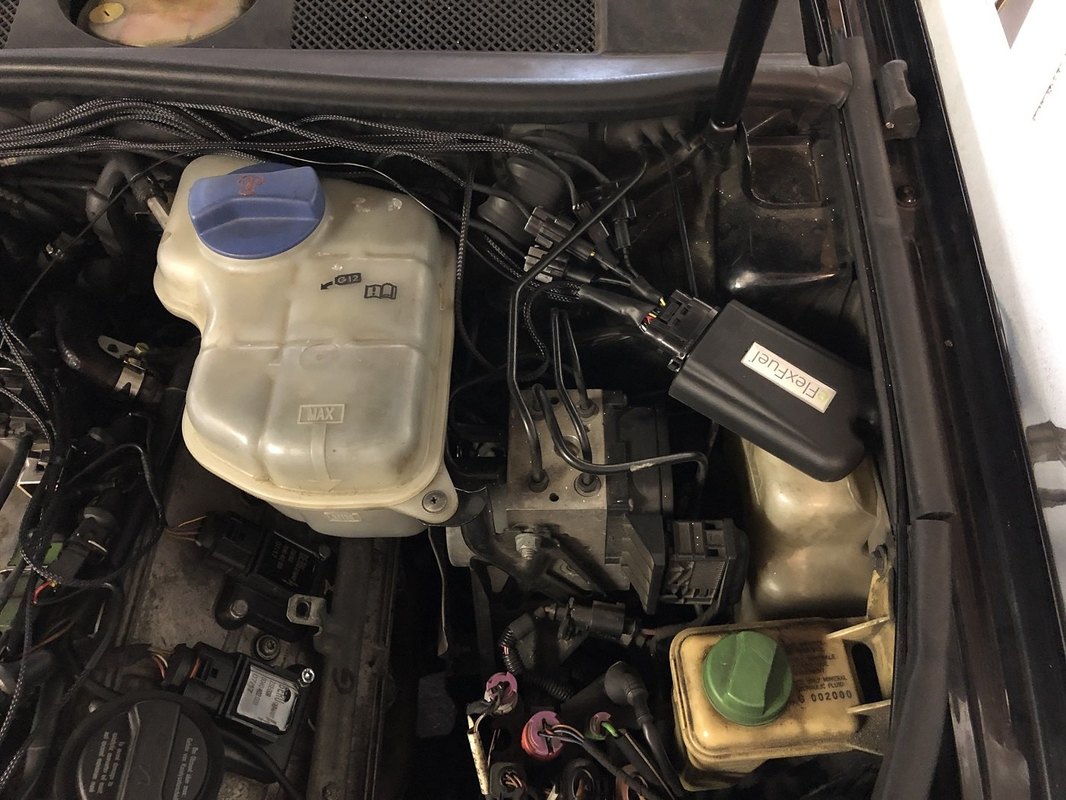

Merci pour ton retour en photo et toi la connexion est bonne car par chez moi et même pendant mon parcours en vacance en Bretagne ça se connecte difficilement et sur courte durée c'est pourquoi j'aimerai savoir ou tu as placé le boitier moi il est à côté de la pompe à air secondaire
oui la connexion est bonne , mais j'ai pas vraiment essayé en roulant longtemps , je contrôle de temps en temps une fois démarré et a l’arrêt
pour se qui est du boitier et bien c'est toujours du provisoire , fixé avec un rilsan sur le bocal de lave glace
