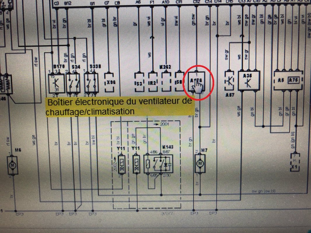

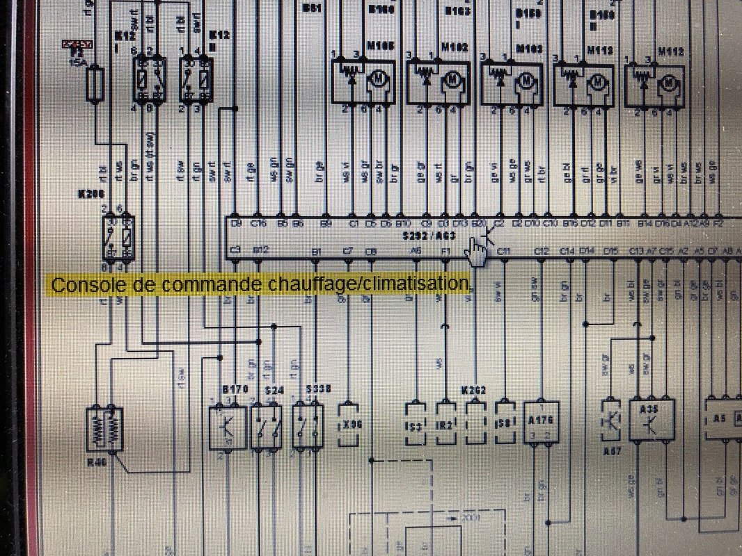

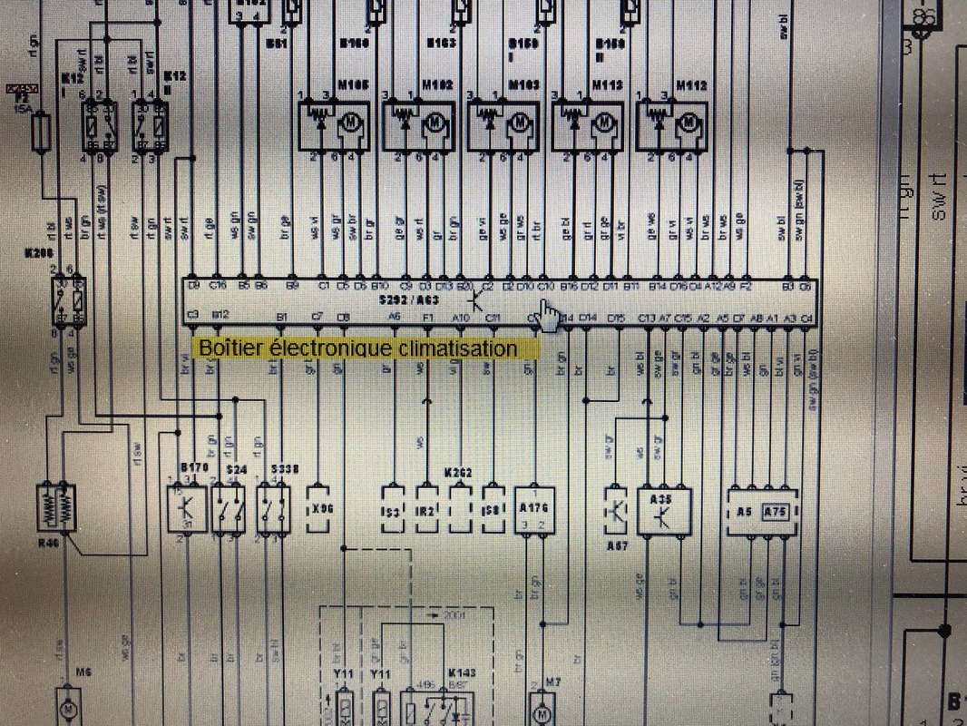

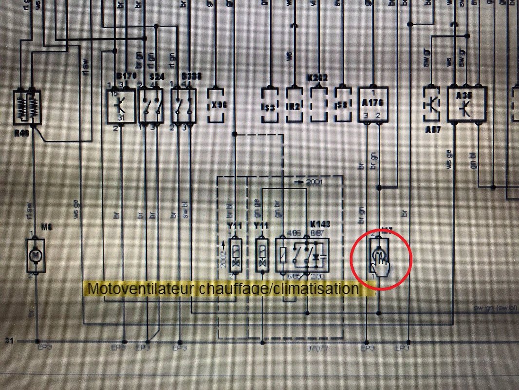

il y a plusieurs fusible pour la clim , voici le shemas électrique
 https://www.casimages.com/fg/9sCtyQVDIeNHbYh
il y a aussi un boitier du ventilateur de chauffage/clim

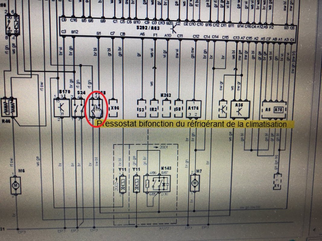

c'est le pressostat bifonction que tu voulais ponter il y a 4 fils ? pour qu'elle raison
Modifié par scalpa88
quand je ponte ma propre sonde, ça fait direct sauter le fusible... tu es sur que tu ponte au bon endroit???

J'ai vérifier tes schémas SCALPA, encore une fois un grand merci à toi tu m'as sauver la vie, soufflerie intérieur est OK maintenant, le problème était qu'il me manquait le fusible F25 dans la boite à fusible à gauche du volant, 30A, me demander pas pourquoi je n'en sais rien je ne l'es jamais toucher, il n'est nul part pas même dans le véhicule j'ai vérifier partout, et je n'es jamais manipuler ce fusible, en tout les cas il était absent et malgré que ma soufflerie re fonctionne à nouveau je compte bien investiguer cette chose étrange dès demain car il commence à ce faire tard.
