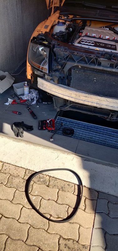

Suite à un vibrato qui me plaisait pas, je me suis penché sous les jupes des filles ;)
Et là, c'est le drame :AP-Smiles_u1F92E: la pompe de DA semble avoir été montée/démontée/bidouillée :AP-Smiles_u1F631: et vas-y que ca shake de partout !
Bref, on ne badine pas : on change !
:AP-Smiles_134: Nouvelle pompe de DA, nouvelle poulie et biensur changement du liquide de DA.
tt2.jpg.18ca5026129ab6a0fb71bbd5b3781368.jpgtt4.jpg.46a2fa387359563234e007c3af7998cf.jpg
Et puisque la maison ne recule devant aucune sacrifice, changement de la courroie d'accessoires :
Nikel tout ça, au moi tu repart sur un truc nikel.
Tu a etait obligé de déposer le pc pour faire la pompe de DA?
Il y a 16 heures, Naadji a dit :
non pas du tout, mais vu qu il était enlevé (pour remise à l origine des phares), j en ai profité pour ne pas remonter trop vite et faire une inspection.
ceci dit, ca facilite (par contre) l accès à la courroie d accessoires pour la prendre à 2 bras
