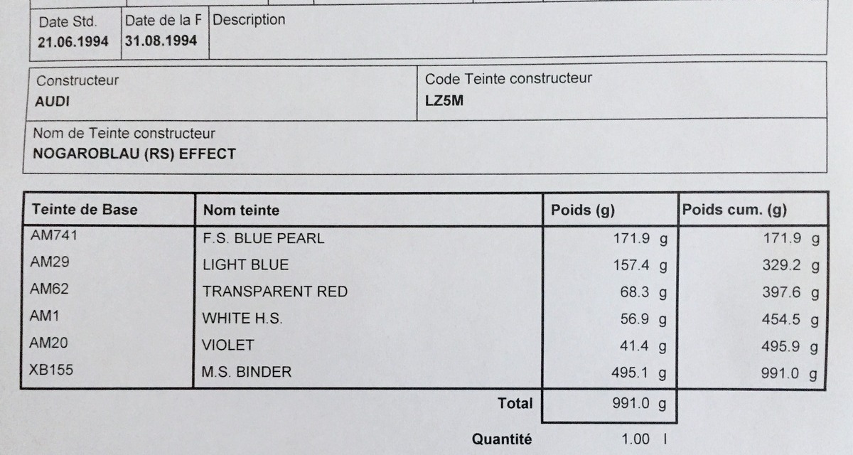

Chose rare, j'ai obtenu les formules de ces deux teintes sous la référence LZ5M
Le produit AM20 a été supprimé dans la formule plus récente !

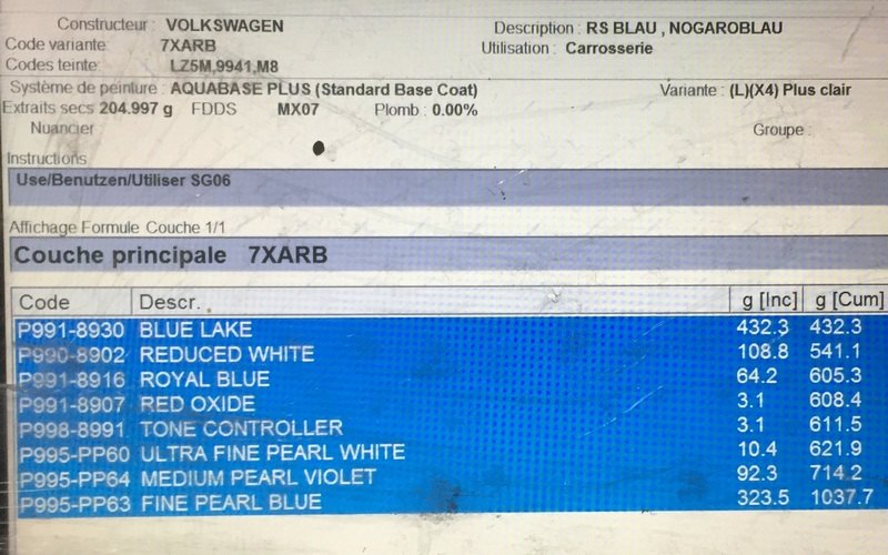

Vendredi 17 janvier 2020 a été très intéressant mais à rendu l'histoire encore plus compliquée !
J'ai écouté les complaintes d'un patron de carrosserie qui m'a raconté avec tristesse l'évolution de son métier et particulièrement du monde de la peinture automobile où là, clairement, c'était mieux avant !
Après analyse au "spectrophotomètre" (appareil qui lui aussi existe sous tellement de marques et de dimensions que je m'interroge sur la qualité de ces appareils à analyser les peintures) on a bien 2 types de teinte sur mon auto, même si je le savais déjà !
Mais voilà que "autre marque" = "autre formule" ! PFFFFFF
La formule qui correspondrait à la couleur d'origine présente sur mon auto
Et la formule correspondant à la "révision" de la teinte "Z5M" par Audi, sans doute utilisée sur les S4 et RS4 B5
