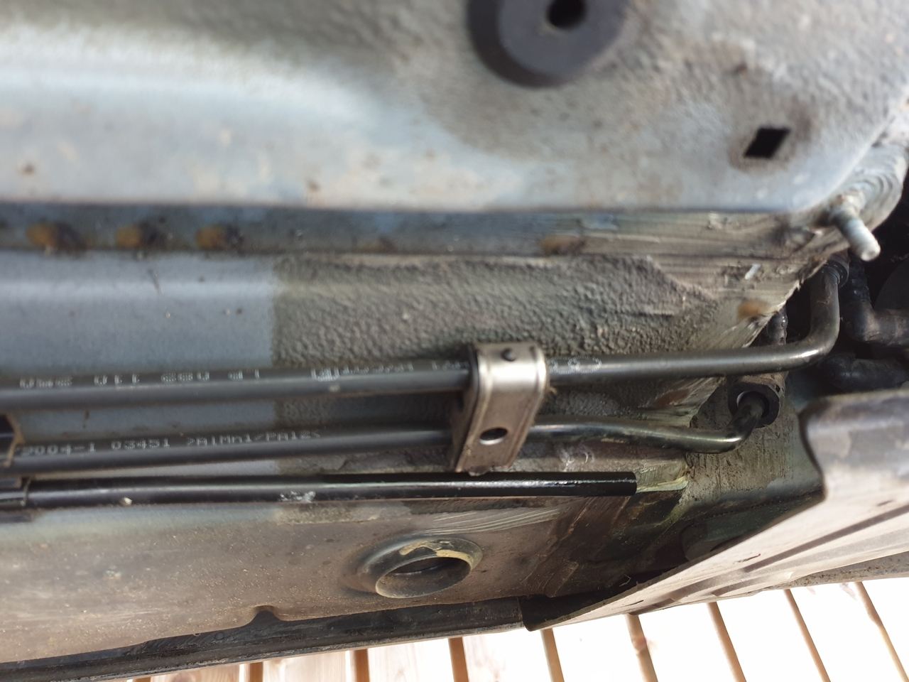

Depuis quelques temps, une odeur d'essence envahit l'habitacle de manière aléatoire.
J'ai notamment remarqué qu'en se retrouvant au ralenti après un moment en charge, l'odeur revient.
Hier, j'ai déposé le cache plastique sous l'auto et ai pu identifier la "fuite".
On voit sur les 2 photos ( on va dire sous le siège passager, de l'avant vers l'arrière, avant d'arriver au réservoir, il y a 3 durites.
2 reliant le réservoir au moteur, et l'une restée libre.
C'est par cette dernière que l'essence s'écoule donc de temps en temps, inondant le plancher plastique et envahissant l'habitacle d'une odeur dont on se passerait bien.
Est ce que quelqu'un sait me dire a quoi sert cette durite, s'il est normal qu'elle soit débouchante, et a quoi elle sert ?
merci par avance.

Regarde cette photo: S4 B7, 3 tuyaux dont aucun ne débouche dans le vide
Ne fais pas attention à la flèche jaune...
Tirée du forum B7 S4 car le véhicule a roulé sur un rondin en bois qui a écrasé un tuyau.
Intéressante cette photo, mais visiblement différent sur les 1.8 T
Je viens d'aller prendre une photo :
En l'occurrence, je n'ai aucune idée d'où je pourrais brancher cette durite..

ps : en parlant de filtre a essence....le tien ne me semble pas attaché.. et ta durite devrais - je pense - être entre les 2 autres, il y a un emplacement sur le support... mais ça ne nous dit pas ou elle va...

Je confirme qu'il y a un emplacement dispo sur le support de maintien, me suis demandé au démontage si ma durite libre ne devrait pas s'y trouver...
Pour le filtre , la photo est trompeuse, il est bien fixé au châssis.
Le tuyau ne peut pas aller sur l'emplacement libre car cela voudrait dire qu'un autre tuyau n'est pas à sa place.
L'emplacement libre se trouve au milieu des 2 autres tuyaux, et le tuyau incriminé est sur le côté.
oui...mais un tuyau qui passe a coté du support, ça fait désordre AP-Smiles_u1F61C.png
sinon, l'autre coté du tuyau, il part ou??  il se raccroche a quoi?
Modifié par xxx4432
En fait, il y a 2 types de supports serre-tuyaux sous mon auto, et le montage a l'air correct du coup :
quand a savoir où va ce tuyau libre côté moteur : bonne question. On n'y voit rien sous ce capot.

En effet, on dirait un tube d'aération.
mais dans ce cas, pourquoi de l'essence en coule ?
en plus, sur le schéma, il a l'air d'être coudé vers le haut, alors que le mien débouche horizontalement.
est ce que j'aurais perdu un manchon coudé ? et que ca expliquerait que ca coule ?
comprends pas...
Ça peut-être de l'eau avec des vapeurs d'essence
De l'autre côté il est relié à ton réservoir sûrement.
Il faudrait que tu suive le tuyau pour voir d'où il vient surtout.

Il ne peut pas venir du réservoir car celui-ci se trouve juste à droite au niveau de la photo.
Au mieux le tuyau provient du compartiment moteur.
en effet, il vient bien du compartiment moteur, sans que je ne sache dire à quoi il est relié…
quelqu'un a t il une autre idée ?
Malheureusement, a part te dire de retirer tous les caches sous la voiture pour suivre ton tuyau, je ne vois pas comment savoir d'où il vient

avec à peine de retard, je viens clôturer ce sujet et sait-on jamais, peut être la réponse servira t elle à quelqun un jour.
Donc pour résumer, ce fameux tuyau de mise à l'air l'est en fait pour le canister à charbon actif qui se trouve dans l'aile avant droite, sous les protections anti gravillons.
Mon filtre à CA était totalement saturé, raison pour laquelle des vapeurs condensées finissaient par être rejetées par le tuyau.
J'ai voulu changer mon filtre mais impossible à trouver ne neuf, l'ai donc ouvert, remplacé le charbon actif, refermé le filtre et remis en place.
Depuis ça, plus d'odeurs du tout et voilà.
