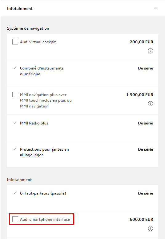

bizarre également, le fais que l’option à l’achat coûte 500-600 euros.. et qu’ici on est à la moitié du coût.
