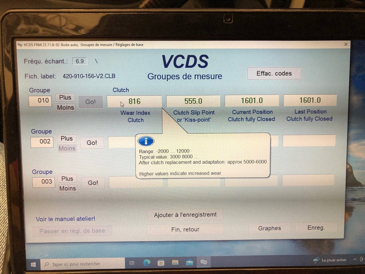

Bonjour à tous,
j’ai voulu vérifier mon embrayage avec cette méthode et voici ci dessous  ce que je trouve, du coup je ne sais pas trop quoi en penser ??
Merci à vous ☺️
