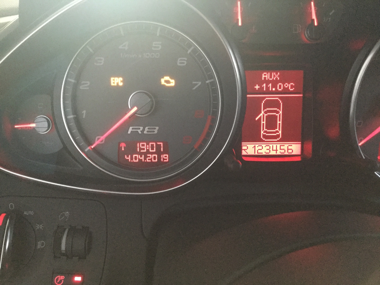

Bonjour à tous, à tout hasard il y aurait qlq qui a déja eu ce défaut sur son affichage visuel suite à une demande de mise à jour du calculateur de la boite auto AP-Smiles_u1F61E.pngAP-Smiles_u1F61E.png...
En voulant réinitialiser ma boite de vitesse (3ème qui faisait des siennes de temps en temps en retrogradant et qui me faisait passer au neutre...).
j’ai pourtant lancé la procédure comme indiqué chez Audi:
*faire chuter la pression hydraulique,
*Se mettre au neutre
*puis presser la pédale de frein pendant le reglage des vitesses via le programme ( de chez audi)
rien de bien sorcier!! Sauf qu’à peine la procédure lancée, celle ci s’est arrétée  et m’a indiqué  l’impossibilité de faire la mise à jour....
Pourtant la voiture fonctionne mais impossible d’enlever cette erreur qui clignote au tableau de bord même à la valiseAP-Smiles_u1F62C.pngAP-Smiles_u1F62C.pngAP-Smiles_u1F62C.png
Un Message sur le logiciel utilisé indique que la mise à jour n’a pas pu aboutir.
Aprés une analyse chez audi verdict: la version de mon calculateur est trop ancienne (version 80) une fois l’erreur faite apparement impossible de l’enlever!!??( ils doivent en changer à la pelle si c’est le cas!)
 Donc achat d’un calculateur avec la version 150 cette fois ci conseillé par Audi (350€ en allemagne) d’occasion mais avec la bonne version aprés vérification ( sinon 2500€ A programmer chez audi!!! Ben voyons...)
je change donc le calculateur, je lance la procédure et toujours le même souçis!!!!
je comprends pas trop j’avoue AP-Smiles_u1F61E.png,
Si vous avez déja rencontré ce problème et l’avait solutionné je suis preneurAP-Smiles_u1F61B.png.

Oui AP-Smiles_u1F62C.pngAP-Smiles_u1F62C.pngAP-Smiles_u1F62C.png plusieurs tentatives mais le problème persiste, je ne comprends pas pourquoi d’ailleurs?? Le code erreur est sensé s’effacer au changement de calculateur!!!
Oui effectivement, c'est que cela vient d'ailleurs alors. Une sonde ou un capteur qui est raccordé sur ce calculateur.
Non pas de sonde ni capteur ne sont en anomalie aprés les différents tests effectués à la valise, aprés plusieurs tentatives toujours rien à faireAP-Smiles_u1F62C.pngAP-Smiles_u1F62C.png...du coup je dois rater qlq chose AP-Smiles_u1F60F.pngAP-Smiles_u1F60F.png....je prends un rendez vous  cette semaine chez audi pour qu’ils puissent m’en dire un peu plus...a suivre...
Tu vas raquer c'est la seule chose que je puisse te dire puisque c'est la politique du groupe en espérant qu'il ne te balade pas.

Ca ressemble à apprentissage que tu dois faire lors d'un remplacement de boite/embrayage
Quand tu changes aussi de calculateur pour l'embrayage, tu dois refaire l'apprentissage. Effectivement tu dois être dans ce cas.

Bon après vérification chez Audi le principe est celui-ci:
Si on fait effectivement une demande d’apprentissage pour x raisons ( synchro des vitesses, changement d’embrayage etc...) il faut que le calculateur de boite soit obligatoirement mis à jour avec les versions logiciels  les plus récentes de calculateur ( versions 140/150).
Si vous possédez une version inférieur (pour moi 80 ) c’est mort!AP-Smiles_u1F62C.pngAP-Smiles_u1F62C.pngAP-Smiles_u1F62C.png
En effet les calculateurs de cette génération son obsolète (trop de données et corrections à supporter...) et ne peuvent pas être reprogrammés!
Donc si changement d’embrayage pour les modèles ayant une version 80 ou inférieur il faudra OLIGATOIREMENT changer aussi le calculateur (Audi pensera certainement à vous le préciser APRES avoir démonté l’embrayage ☹️ (Pour info le calculateur vaut 2300€ chez eux).
Pour ma part, j’ai trouvé un calculateur version 150 (en allemagne 350 € AP-Smiles_u1F60B.png attention sur internet  vous trouverez beaucoup de calculateur en version 80 ou inférieur à vendre...ceci explique cela...)
Puis j’ai réalisé l’apprentissage chez audi (120€).J’en ai aussi profiter pour faire vérifier l’usure de l’embrayage 2/3 donc ça attendra encore qlqs années 🤣🤣🤣.
