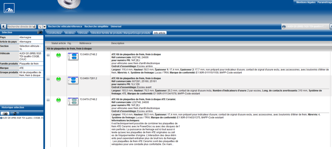

effectivement les plaquettes AV ne sont pas sur le catalogue ATE, c'est pour ça que j'ai mis le lien ebay, pour lequel j'ai trouvé en Allemagne avec les références que j'ai indiqué en ATE.
Référence ATE : 13.470-7281.2 (avant 1LV)
Référence ATE : 13.0470.2748.2 (arrière 1KF)
Si tu cherches par la référence ATE  13.0470-7281.2 sur le WEB, (celle qui est indiquée sur ebay) tu verras que c'est bien AV pour SQ5 pour frein 1LV
Je pense que le moteur de recherche n'est pas complet.
Ok. J'espère qu'ils sont meilleurs pour leurs plaquettes que pour leur catalogue en ligne chez ATE ;)
Il y a 8 heures, Pascal 34 a dit :
non non pas d'erreur, je les ai monté depuis juillet 2018.
Référence ATE : 13.0470-7281.2 (avant 1LV)
Sinon chez Oscaro, mais plus cher en ce moment
https://www.oscaro.com/fr/search?q=13.470-7281.2
ATE.pdf
