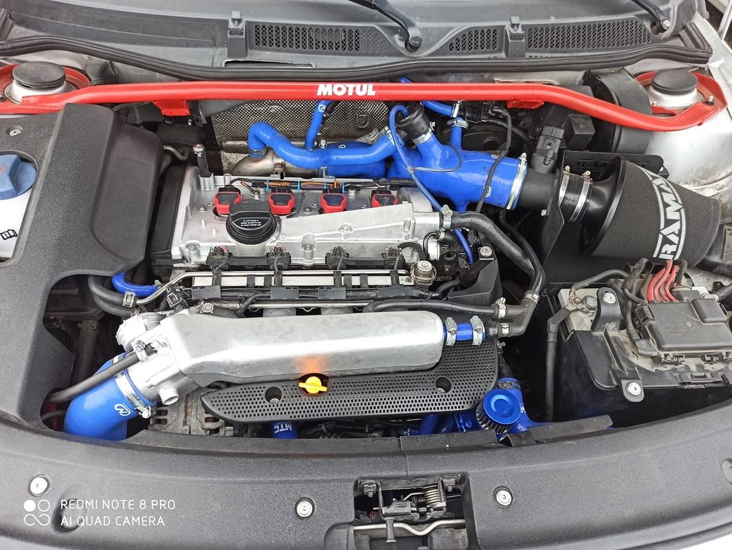

Ok oui , c 'est plus dans une recherche esthétique que " peformance " , dans ce cas la je comprends !
C'est vrai que sous le capot , ca claque ! :AP-Smiles_u1F60E:
il y a 1 minute, JulioDu26 a dit :
C est surtout le son que je recherchais
qu une boite à air d origine n aura jamais
et 255cv niveau perf c est pas mal dejà je trouve 😉
Pour le son je ne peux qu 'etre d 'accord avec toi !
Concernant les 255cv , c 'est surement pas grace à ton admi que tu les atteins mais plutot grace a ta gestion ;D
Apres je te rejoins , la différence de perfs n 'est surement pas phénoménale entre les 2 admis , le cornet te fait perdre quelques chevaux mais rien de grave probablement
il y a 26 minutes, JulioDu26 a dit :
Je sais bien que c est grace à ma gestion
c est pr ca que je garde le cône
le resultat est dejà tres bien je trouve
et pr le peu d ecart je rechangerais pas c est clair
Oui je suis d'accord avec toi , si tu privilégies le bruit et la classe sous le capot , excellent choix

Pour rappel, l'admission est relié à l'echangeur et au non au gros cône.
Le cône est relié au débitmètre et au turbo.
Le fait que le cône doit capter de l'air frais n'est valable que pour les athmo.
Les moteurs turbo ne doivent leur puissance que grâce à un bon circuit de pression sans fuite et à un bon échangeur.

Merci pr cette explication claire 👍👍👍
Ah merci , je comprends mieux l 'interet de ce genre d 'admi !
J'ai eu peur que le cone ne soit l 'unique point d 'admission d 'air , merci pour l 'explication !

@Cedric16 propre ton moteur comme ça! tu l'avais ou ton Oil avant? je sais plus?!
tu veux faire quoi en covering exactement?
bien l'acoudoir! (bien que suis pas fan! mais c'est propre!)
@Teddybear76 merci pour l'explication c'est clair comme ça!  (je savais pas!)
@JulioDu26 je pense pas (avant l'explication de Teddy) que tu perds des masses! tout comme je pense pas que tu gagnes des masses!
mon Ramair est cloisonné de partout (en bas a gauche a droite) et capot fermé je pense qu'il mange trop d'air chaud,
le bruit reste discret mais c'est vrai qu'on entend bien respirer le moteur DV - Turbo etc ....
@philass mon catch can il etait entre le moteur et le radiateur

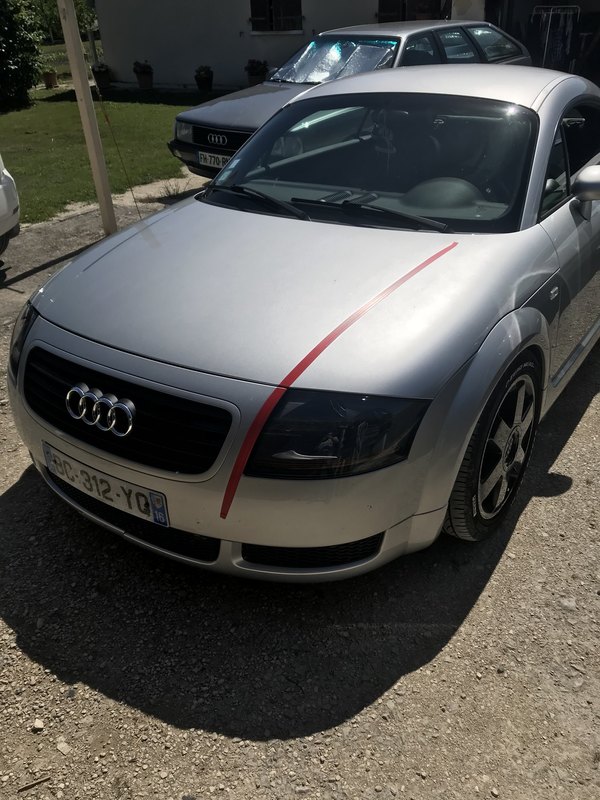

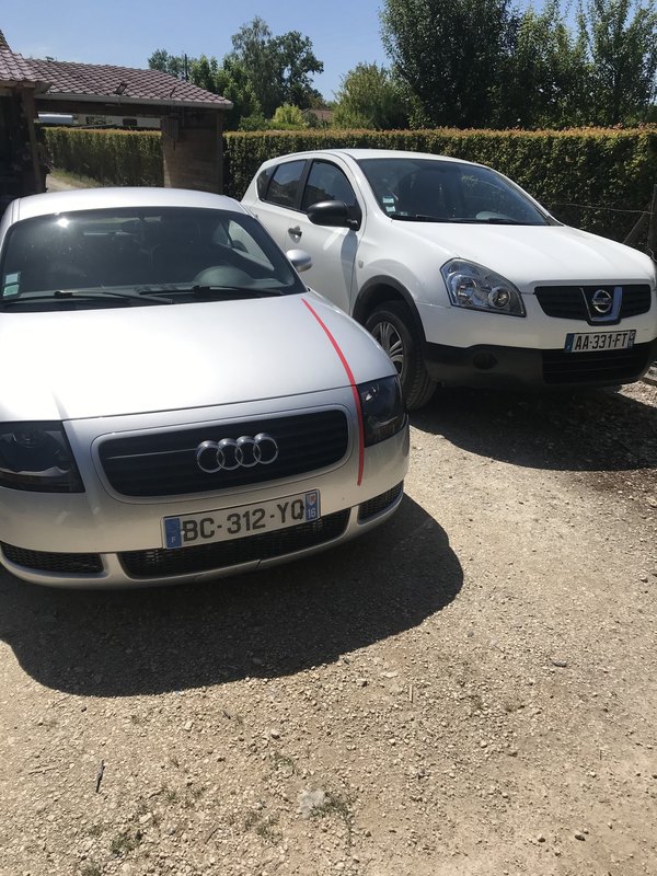

pour le covering je voudrais voir pr faire une bande sur le capot et le pc
du coup il était pas bien au frais devant?
ok tu veux juste faire une bande du bas jusqu'au toit etc? ou juste capot? tu voulais pas faire un covering du toi?
moi hâte de pouvoir faire le mien .....
C est pas une question qu il etait au frais ou pas c est qu il etait pas accessible et je le prefere ici
et je veux juste faire le capot
faire ressortir un peu l arrete du capot
au debut je voulais voir pour faire tout le long de la voiture mais y a pas de ligne à suivre tout le long
et pr le covering du toit si je fais la ligne du capot je le ferais pas
