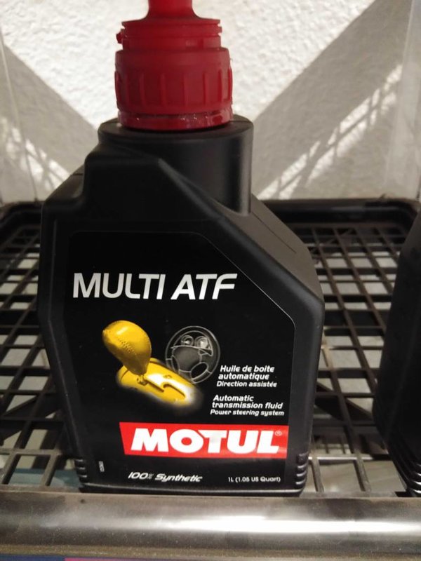

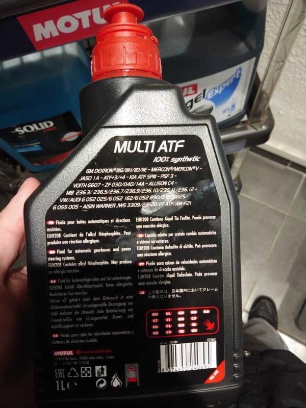

Salut!en effet compliqué la référence d'huile pour les tiptronic. Le mieux étant l'huile Vag, a acheter en concession, avec un prix sympa...
Sinon l'huile Motul ATF fait l'affaire je crois, photo dessous.
Il faut également changer la crépine et vu le kilométrage, un rinçage ne serait pas de trop. Le risque étant que la vidange décolle des saletés qui viennent boucher des conduits...
Si tu comptes le faire toi même il faut être bien au clair avec la manip, il faut respecter des timings, température d'huile et vitesses a enclencher pour remplissage..
Je pense que le mieux serait une vidange, rouler un peu, et re vidange avec crépine neuve.

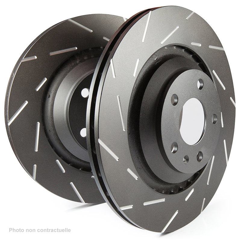

Je me suis fait plaisir sur les disques, j'attends ça (pas le bon modèle en photo)

Compliments, ça avance bien :) pour les disques arrière si c'est comme sur les motorisations diesel, ce sont des "disques moyeu", il y a deux roulements coniques et les cages de roulements sont pressées dans le disque... Si tu remplaces les disques arrière et que tu as ce type de montage je te conseille vivement de prendre les roulements avec... En effet, en cas de jeu dans les roulements, tu pourras tout redémonter d'ici quelques mois et ces roulements ne coutent pas très cher...
@mick030118 J'ai un quattro, donc l'arrière est un disque classique comme à l'avant.
