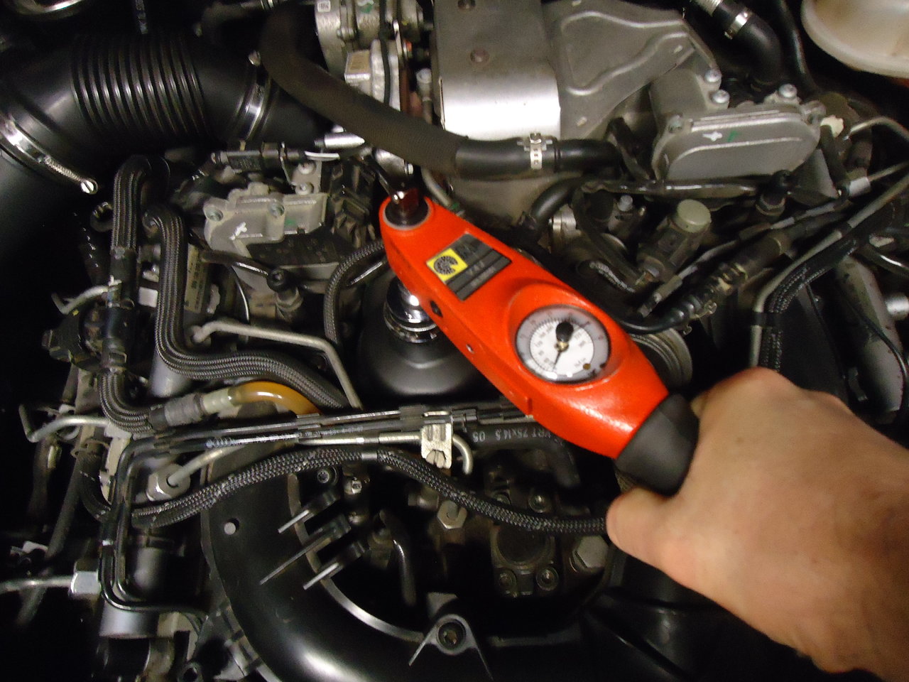

J'ai lu de la par de certains ( pas sur ce site) que pour ce modèle d'audi il fallait une clé dynamométrique pour le filtre. Ma question est de savoir si l'investissement en vaut  la peine ou vais-je rencontrer des difficultés et donc obligée de me tourner vers un garagiste?

Une clé dynamo est un outil qui sert pas mal en mécanique comme le serrage des roues sur ton bolide.
Perso, pour la cloche du filtre à huile, je ne me sert pas de la clé dynamo. AP-Smiles_u1F609.png
Pour le filtre, étant du domaine de la mécanique, il n'y a aucune utilité pour resserrer le bol du filtre. Serrage léger à la main suffit.
Mais une clé dynamo est très utile pour pas mal de réparation, moteur, train roulant, châssis, et perso serrage des roues systématiquement avec personnellement.
J'ai une clé alors j'équipe le serrage au couple préconisé sur la cloche du filtre.
