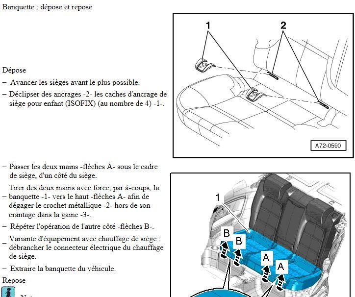

Suite à la lecture de vos tutos j ai moi aussi le problème de jauge à gasoil qui est vu à zéro à l allumage de la voiture de temps en temps j aimerais nettoyer la connection sous la banquette arrière , je voudrais juste savoir comment la banquette se retire , j ai essayé de tirer dessus mais ça vient pas y a t’il des vis à enlever ? Merci d avance
Voilà, il faut qd même tirer assez fort, le crochet 2 métallique est un fil de fer identique à la première image qui s'enclenche vers le bas sous la banquette et un peu vers l'avant. Parfois le fait de pousser un peu la banquette en même temps que tu tires en donnant des à coups aide un peuAP-Smiles_u1F609.png
