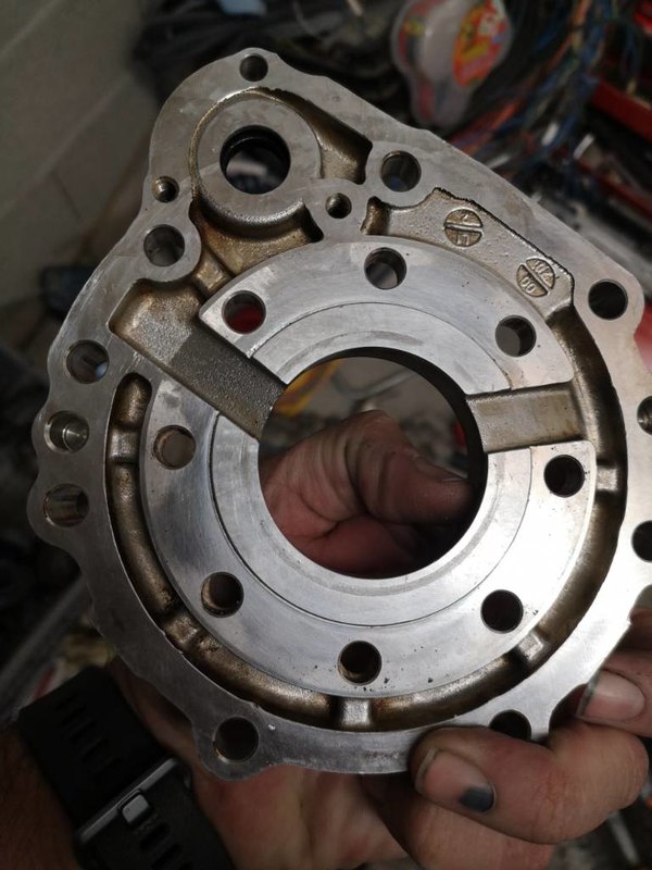

Hello, petite nouvelles du tank, j'ai changé le joint spy de cette pièce (voir photo), par contre est-ce que doit découper les accès de l'alimentation en huile, car celui d'origine l'était mais pas sur le neuf.
Donc avant de tout remonter je voudrais être sur.

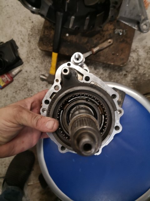

Je te mettrai la photo de la pièce entièrement remontée avec le sélecteur lowrange en place et sa fourchette ;)
Envoyé de mon EML-L29 en utilisant Tapatalk

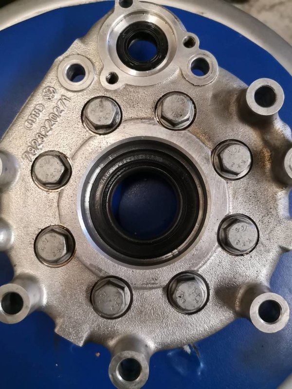

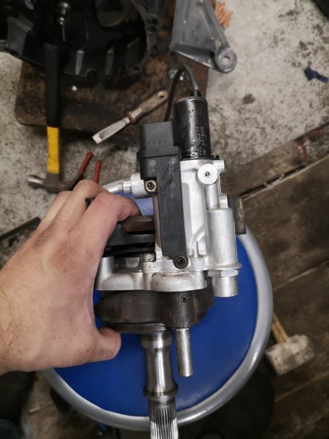

Coucou frank voilà les photos de la pièce remontée, bon parctontre la qualité avec tapatalk on repassera x) 16091e8e15ca4e1a5711db40f7f5ba93.jpgb4dd467c273f80083c14f1fd63de1699.jpg10938d02c2b168c1ff495b695951f6df.jpg
