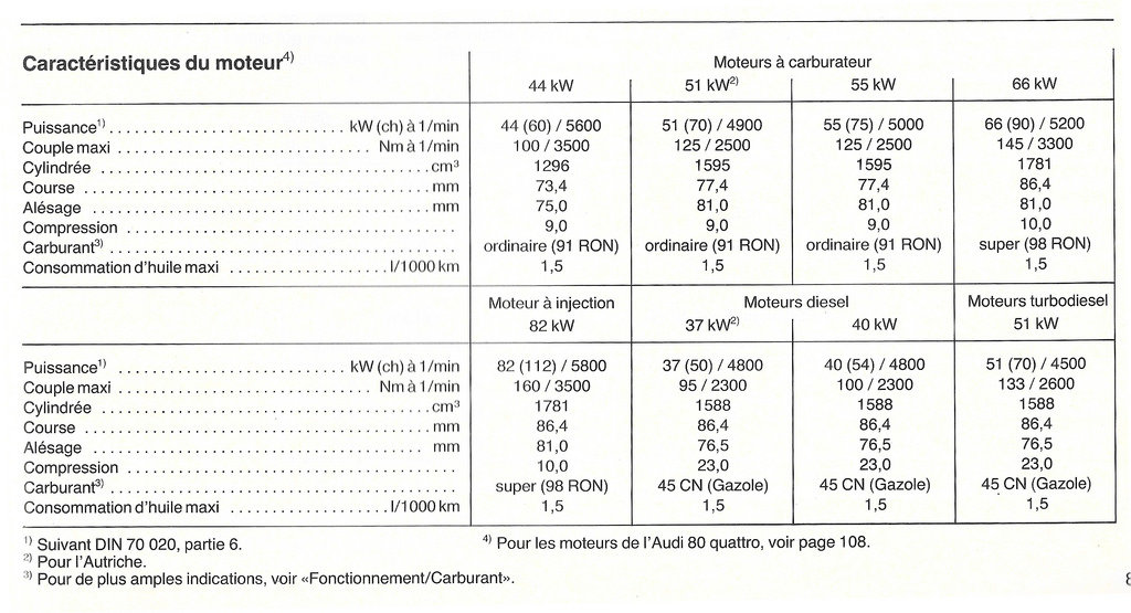

Comment savoir si votre moteur est prévue pour tourner au sans plomb?
Facile voici la liste:
28626058347_043d074012_b.jpgessence audi 80 by Champi.fr, sur Flickr
On y apprend que les moteurs Diesel faut mettre du gazoil !?
Ok je troll plus sérieusement, on voit que seul les 1.8L de 90Ch / 66KW et 112Ch / 82 KW ont étais conçu pour le sans-plomb est accepte donc du SP 98.
Le SP 95 en dépannage pourquoi pas mais attention, pas de SP 95 E10 , c'est trop agressif pour nos carbu et circuit d'essence.
Tout les autres motorisations essence des B2 nécessite un additif substitue de plomb, le 1.3l de 60Ch / 44KW, le 1.6L de 70Ch / 51 KW et le 1.6L de 75 Ch / 55 KW.
Quand aux risques de pas mettre d'additif pas mal d'info contradictoire circule, j'ai pas envie de lancer le débat je dirais simplement respecter ce qui est préconiser ... ou assumer ;)

Attention, dans ton tableau, ils parlent de l'indice d'octane (RON 91 ou 98), mais pas du fait que l'essence soit plombée ou non. Ils préconisent juste, sur les 2 motorisations les plus puissantes, l'essence avec l'indice RON 98.
