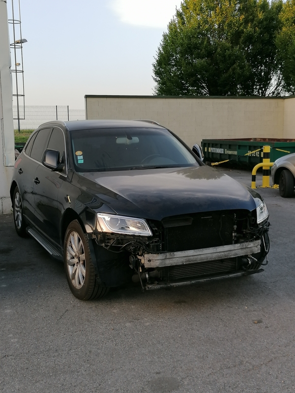

a mon tour
Pionneer TS-MR1600 commander ;)
Toi aussi , ça craint quand même. C'est l'épidémie... Quand les avais tu installé ?
Moi ça tient pour l’instant ! Tu l’as ouvert avec quoi ?
j ai disque  et derrière soudure au TIG en refroidissant bien les gamelles sinon les HP pionner n encaisseront pas,il ete installer depuis genre 3 mois mais pas rouler le Q5 es a l arret un bordel,donc apres instalation j en avais qu une qui fonctionner j ai donc changer les 2 avec les HP pionner indiquer plus haut.
En gros changement de moteur
changement de turbo
pc de SQ5(en court)
reste une peinture
la suite au prochaine episode
d ailleurs merci a @DoloresBishop pour ces conseils en meca ;)

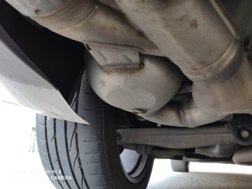

Au niveau de l'emplacement bas ; la ou l'eau stagne il faut percer un trou d'environ 2 mm permettant à l'eau de condensation de s'évacuer
ce remède était déja appliqué sur l'Audi 80
Il y a 3 heures, jean-jacques MAIWURM a dit :
Pourrais tu indiquer sur une photo l’emplacement stp ?
Il y a 4 heures, jean-jacques MAIWURM a dit :
j ai perce deja ;)
Pas bête pour le trou, assez petit pour que rien ne rentre mais attention qu'il ne se bouche pas avec les impuretés.(sel, goudron ou autres)
2 mm de diametre c'est le bon diametre car il n'y a pas de modification de bruit et diamètre suffisant pour que la pression dans le pot empèche que le trou se bouche ou que quelque chose n'entre
