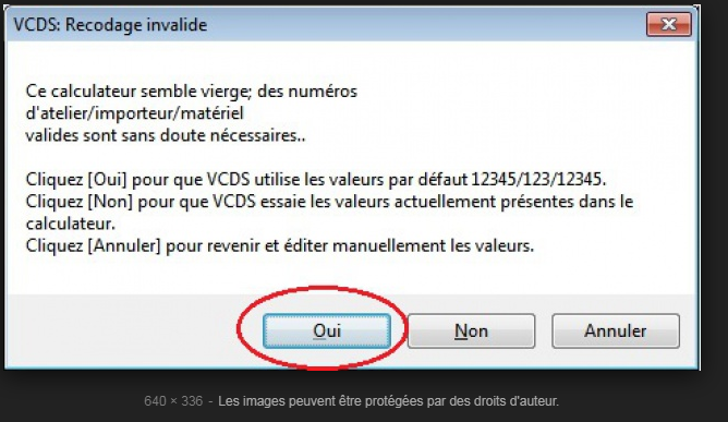

Lors de la validation de mon codage, il est apparue une fenêtre qui me demander ceci :
Calculateur semble vierge, des numéros d'atelier/importateur/matériel sont sans doute nécessaire:
Cliquez oui pour que vcds utilise les valeurs par défauts 12345/123/12345
Cliquez non pour que vcds essai les valeurs actuelles présente dans le calculateur
Cliquez annuler pour revenir et éditer manuellement
J'ai cliqué OUI
Maintenant le codage enregistré est le 1E12201C0000000000 sans que je puisse le modifier !
J'ai beau rentré de manière manuelle le codage d'origine ou celui modifié, il m'indique a chaque fois que le codage est accepté mais lorsque je consulte mon calculateur il revient toujours au codage 1E12201C0000000000
A mon avis je pense que je n'aurais pas du cliquer OUI mais plutôt NON

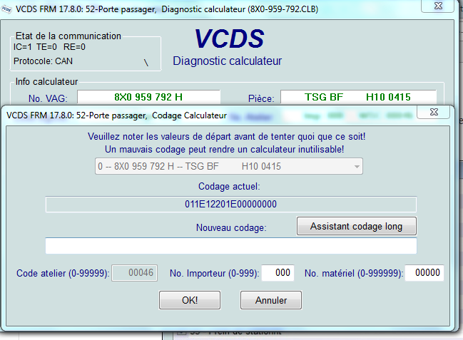

Car quand je regarde celui de la porte passager
dans les cases numéro importateur c'est indiqué 000 et matériel 00000 alors que celui de la porte conducteur "modifié" indique une série de chiffre 123 / 12345
Qu'en pensez vous ?
Si ça vient de là, comment puis je faire pour revenir en arrière ?
