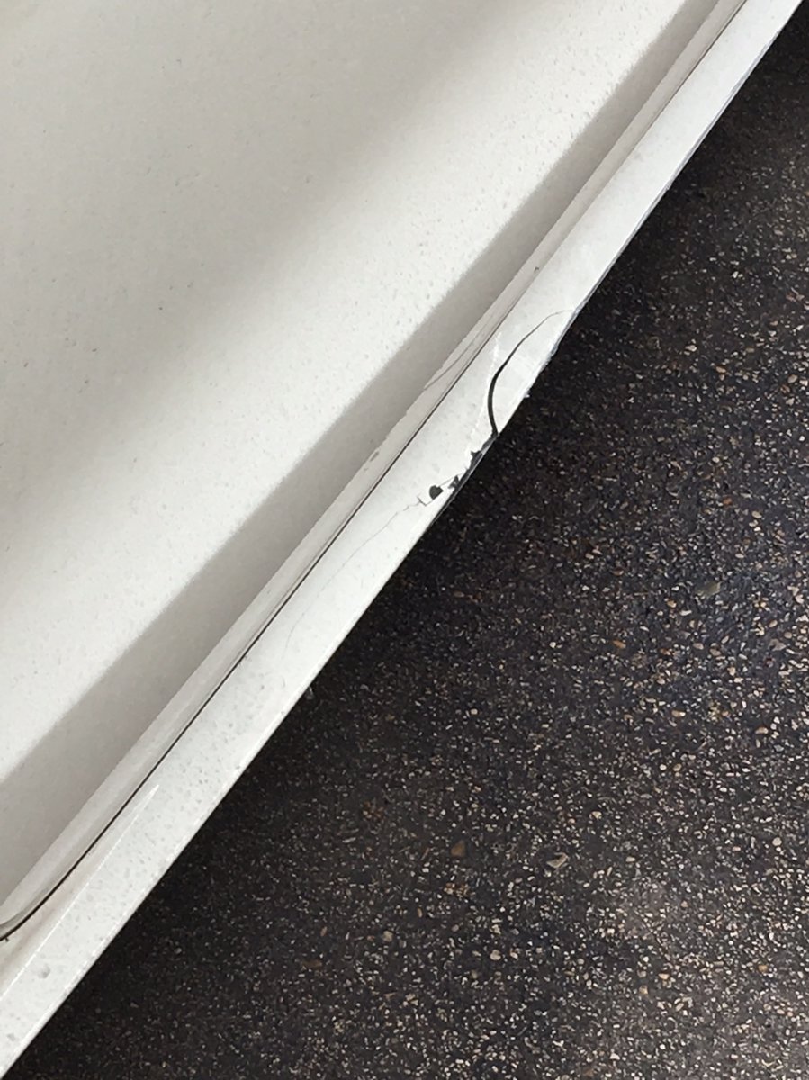

Tout ce qui a été posté par TFSI94

Bas de caisse Compétition abîmé
TFSI94 a répondu à un(e) sujet de TFSI94 dans A1 MK1 - (2010 à 2018)
J'ai fait un devis, apparemment, vu que c'est un accessoire, le bas de caisse est vendu uniquement par kit, même s'il existe une référence pour la droite et la gauche. Du coup la pièce + 2h de peinture + 2h de main d'oeuvre pr la pause, ca fait grimpé le devis à 700€. La pièce est en cours de commande, ils vont essayer d'avoir que le côté droit, ce qui me alléger légèrement la facture. Mais bonne nouvelle, ayant beaucoup bossé pour mon client ces trois dernières semaines (70-80h par semaine), mon client a décidé de prendre en charge la réparation. -
Bonjour, Apres une semaine de 70h passée au boulot et beaucoup de fatigue, j'ai tapé mon bas de caisse Competition en rentrant hier soir contre un trottoir. Avez vous déjà remplacé un bas de caisse Compétition? Peux t'on le faire soit même? Est facile de retirer l'ancien? Sur le site d'accessoire Audi, les bas de caisse sont vendus par jeu. http://www.accessoires-audi.fr/tous-les-accessoires-audi/65-jeu-de-bas-de-caisse-competition Vaut il mieux passer par un carrossier? J'ai 50% de bonus mais je dois avoir une franchise a 500€. Merci. Envoyé de mon iPhone en utilisant Tapatalk
