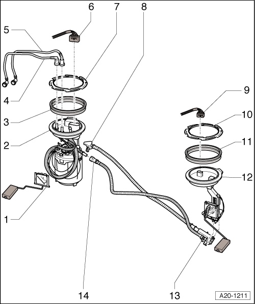

J'ai testé au multi la tension sur l'alimentation de la pompe : au 1er cran j'ai autour de 11v durant 2s puis ça tombe à 2v. Au 2er cran la tension n'est pas stable mais avoisine les 8 à 10v, cela dit la batterie était à 11,3v. Je l'ai remis en charge. J'ai ensuite alimenté directement la pompe avec du 12v et elle n'a donné aucun signe de fonctionnement, comme il y a 4 bornes sur la pompe j'en ai dédui que les deux plus gros fil : fil marron (masse) et bleu étaient ceux de l'alimentation de la pompe , est ce que vous me le confirmez ? Si oui, j'en conclurai que ma pompe est hs
J'ai confirmation que ce sont bien les fiches 1 et 4 qui alimentent la pompe ! Je relève une résistance de 0 ohms sur ces fiches tandis que je devrais avoir entre 1 et 3 ohms ! Ça sent la pompe hs ! J'ai essayé de la retirer mon le haut de la carcasse de la pompe s'est décroché et je ne parviens pas à sortir le bas ! Séance de shoot ! Il y a t'il un bon mécano dans le 78 nord pour m'aider à remplacer ma pompe (moyennant ) contrepartie....
Il faut que tu plonge ta main dans le reservoir, tu as une cosse et un tuyau d'aspiration a décrocher pour pouvoir sortir la pompe
Si sa peu t aider
2df4379982bac26a46f6751361f020cb.jpg&key=f77402c5ab931db9c5683ff9cb6ec01039683d8ca8c5b0480041817e9a27cddc et a67eaa3c4400ed03532eaa3699e88463.jpg&key=602fcfd0bf0fb45d5a13c95ea1594451e0c61cc1088c40dcb82ab2f0e03db858 Bam te parlais du 14 et du 8 sur la deuxième photo pour pouvoir sortir l ensemble pompe panier

Merci pour cette dernière précision pour le démontage de la pompe, confirmé par le schéma.....les vidéo sur Youtube n'ont pas montré cette étape.
Lorsque j'ai tenté de retirer la pompe , la pièce 2 s'est désolidarisée de la 8....
J'ai commandé l'ensemble pompe sur pièceauto24 ainsi qu'un relais (on ne sait jamais). Je vous tiens au courant pour la suite.
