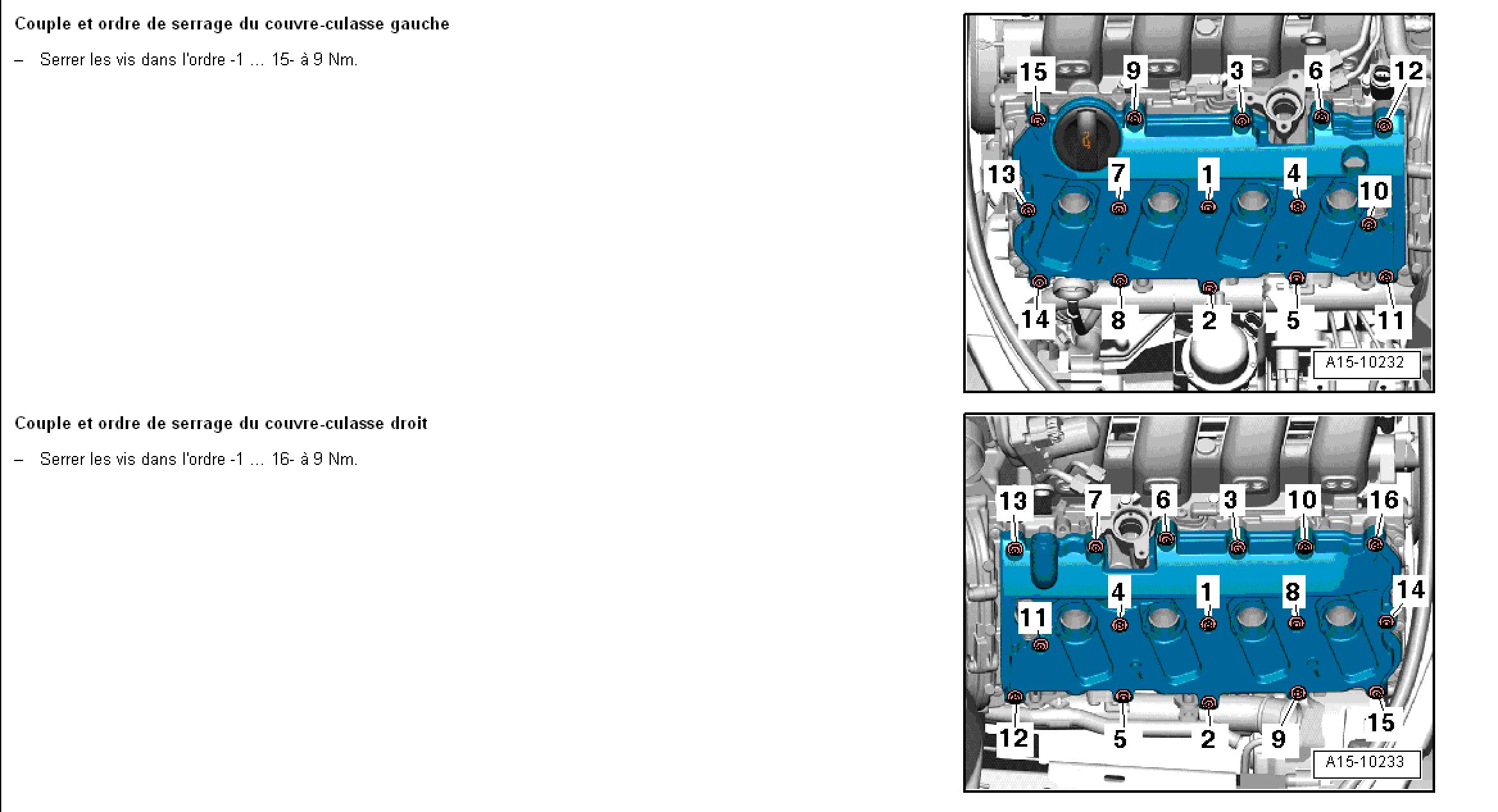

Bonsoir,
A la suite de la casse dun raccord de ldr sur la pipe situé entre le papillon et le collecteur, jai dû démonter le collecteur dadmission complet pour pouvoir démonter cette piece.
Jai commandé la pipe ( en plastique😒)et les 2 joints du collecteur.
Pour cela il me faudrai les couples de serrage du collecteur et des caches culbuteur, (jai également les joints à remplacer suite à un suintement dhuile)
Quelquun peut il me transmettre les infos?
Jai essayé dinstaller Elsawin pour avoir les infos, mais sans succès!😤
Pour info: A8 D3 de 2007 code moteur BVJ. Boite et pont BHM et HKM
Merci pour vos retour.

Tu es bien pressé ... on est pas 10 000 à regarder ton post :ripeer:
Cependant
Désolé Filou, se n'était pas mon attention d'avoir l'air pressé!!!
Cependant, un grand merci pour ta contribution, c'est exactement se qu'il me fallait.
je n'ai plus qu'a attendre mes pièces ;)
encore merci.

merci pour les couples de serrage je l'ai cherché justement pour tout remonter :) enfin j’espère que c'est les même sur un v8 BFM
