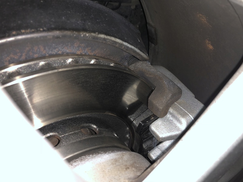

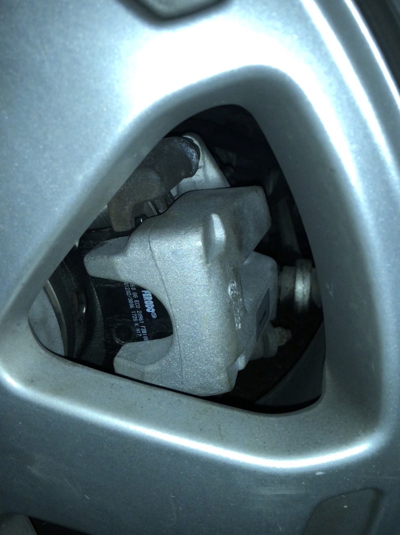

Jai voulu faire mes disques arrière sur la S8.

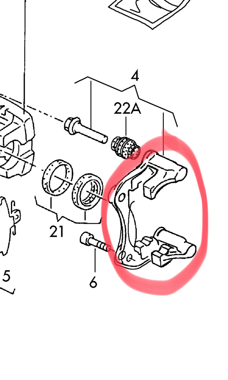

Lancien disque est venu sans démonter le support de létrier.
Mais pour remettre le nouveau, pas le choix je dois démonter.
2 boulons derrière, mais cest serré à un point ...
De plus cest du torx. Le torx 50 passe mais léger jeux. Donc quand je commence à forcer, je sens que ça foire ...
Jai essayé avec une clef torx 55 mais ça ne rentre pas.
Il faut un outil spécifique !? Avant de lamener au garage.
Audi ne pouvait pas mettre un boulon classique ? :D

tres difficile sur l'auto de demonter avec une empreinte torx foiree
le plus simple est de meuler la tete , le support d'etrier se retirerea de la voiture et la vis debordera de 10 bons milimetres du support
surtout ne pas chauffer trop fort la fonte du support changerai de structure mais souder un levier ou une tete sur le reste de vis ; avec du degrippant cela devrait venir
Tu est sur que le 55 ne passe pas car plein de merd* dans l'empreinte de la vis ? Souvent c'est ce qu'il m'arrive, un bon coup de nettoyage et ça va mieux. Par contre oui en général ces supports d'étrier sont serrés très fort, donc surtout, il faut prendre la bonne clé / nettoyer bien l'empreinte et y aller un bon coup. On a en général qu'une chance, si ça part de travers c'est foutu
Perso je pense pas que c'est du torx...
Plutôt du 6 pans de 7 ou 8mm

Lancien disque hs peut se démonter sans enlever le support
Mais le nouveau disque ne passait pas comme pour moi.
Impossible denlever le support. Il a donc légèrement limé le bord du support pour que le disque passe.
Il est vrai quil manque pas grand chose pour que ça passe
dangereux de meuler le support
en fin de vie il reste environ 2 mm d'appui pour la plaquette dans le support (disque usé)
en meulant on reduit l'appui et la plaquette peut coincer lors d'un freinage et bloquer la roue

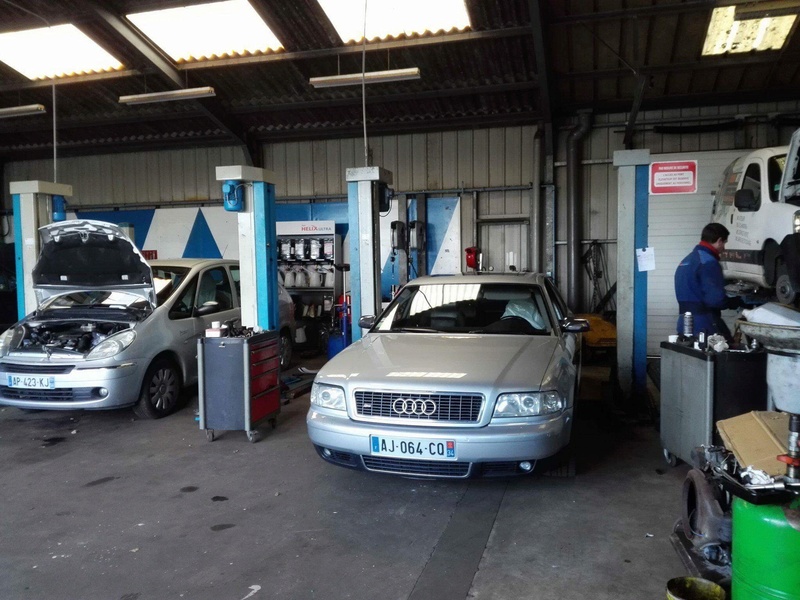

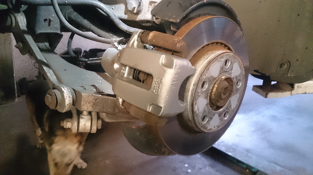

Je lai déposé dans un garage
Qui a un outil pour dévisser directement.
Rapide et efficace :)
Joli quand c'est neuf !! Si je garde ma voiture faut que j'y passe ... T'as trouvé tes disques-plaquettes chez qui (références et prix STP ??) Merci

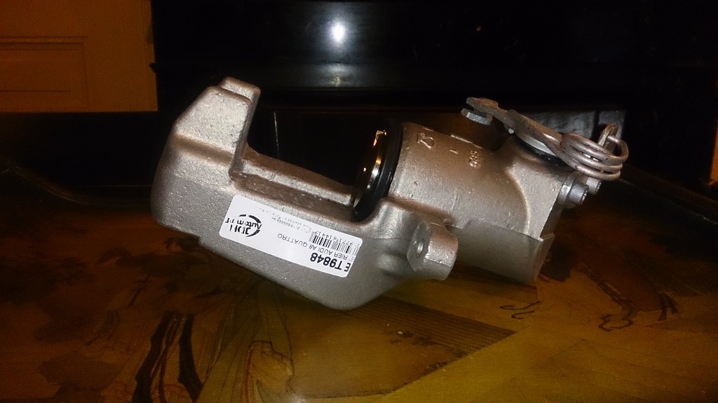

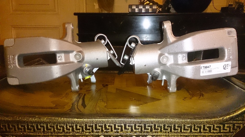

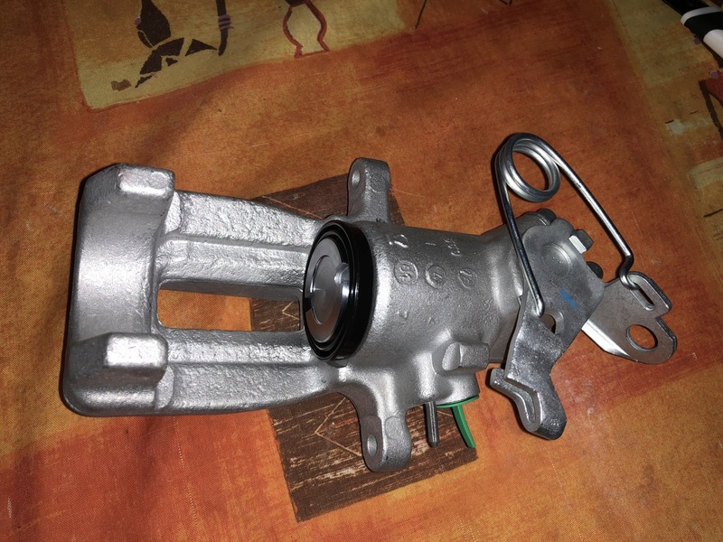

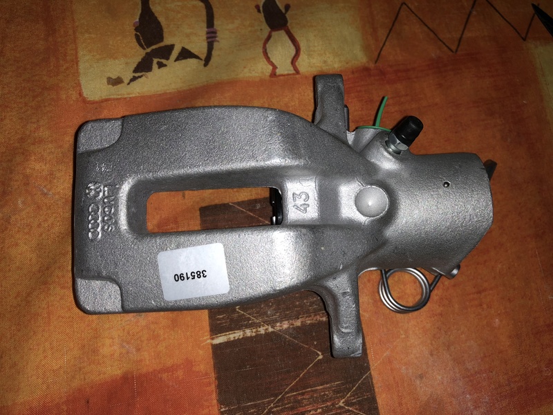

Létrier chez AutoDoc à 82Euros

La marque de létrier arrière que jai acheté est : A.B.S
Sur le site autodoc
