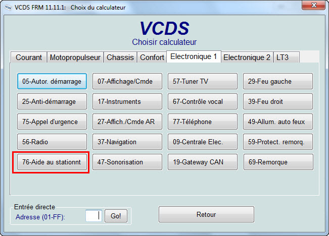

Sur le svcd ....
On trouve contrôle vocal (67)..;Mais ca répond pas chez moi....
Si quelqu'un a une idée je suis preneur....
pareil!!!!! j'ai le même problème!!!!!!!!!!!!!!!! incroyable!!!! au vcds il me dit bien que le bouton fonctionne, mais impossible de savoir comment activer une fonction dessus
