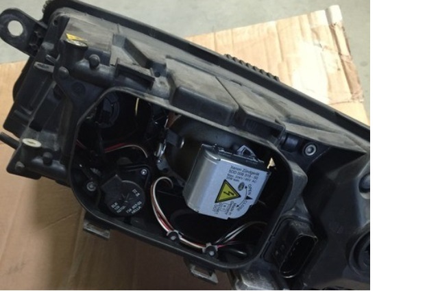

Je vais voir avec mon garagiste s il peux le faire. Pour le feu avant il m a renvoyer vers le carrossier qui a effectuer les reparations apres mon accident. Il pense que le ballaste a pu etre touche durant l accrochage. En plus le carrossier a mis un phare neuf mais a recuperer les ampoules de l ancien
Est ce que le ballaste gere que les xenon ou il s occupe aussi des autres feux comle les stops. Car ce matin ils s allume toujours pas, mais l odb les indiques pas comme defectueux. Et je suis toujours bloquer a attendre que l expert et l assurance ce bouge
Il y a un balast par ampoule xénon (c'est un transfo qui passe de 12 V à x000 V =haute tension) et il ne sert qu'à une seule ampoule.
Vérifie que la prise est bien branchée sur la balast (le gros truc carré au c.l de l'ampoule), car un ne peut la brancher correctement que si le balast est bien en place sur l'ampoule. Sinon, un petit ergot plastique empêche le branchement correct (c'est pour éviter qu'un cr..tin curieux aille mettre ses doigts dans la HT).
Il y a plein de post sur le changement des ampoules xénon, avec des vidéos.
Le balast, c'est la boite carrée avec le logo Haute Tension .....

L expertva enfin valider le changement de mon xenon. Suite a ca, mon feu stop arrierre droit remarche sans soucis. Mais comme il n y a pas de detrompeur, le carossier me reprend la voiture la semaine prochaine pour demonter le par choc et remettre l ampoule correctement. Vais finir par en voir le bout
