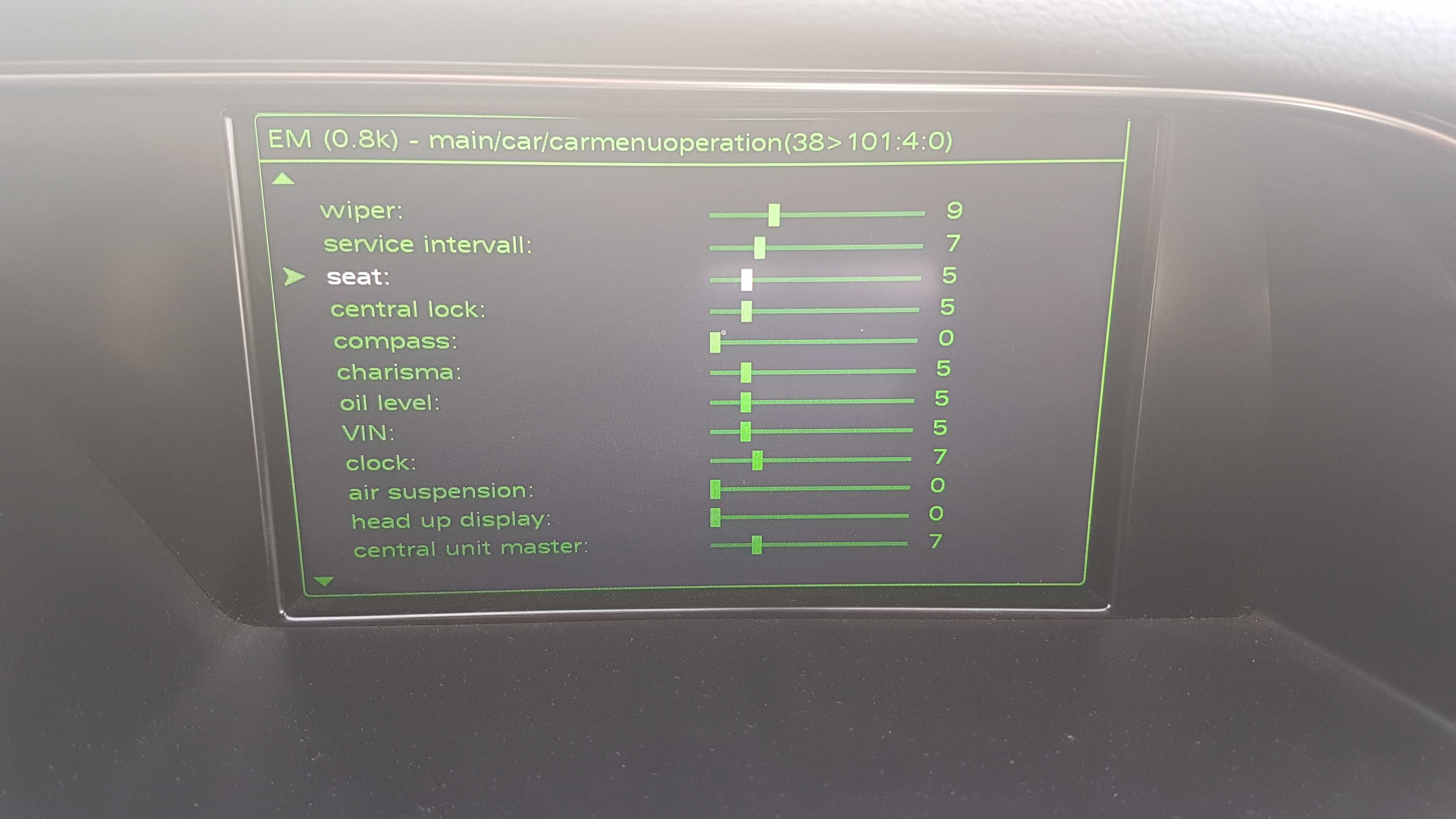

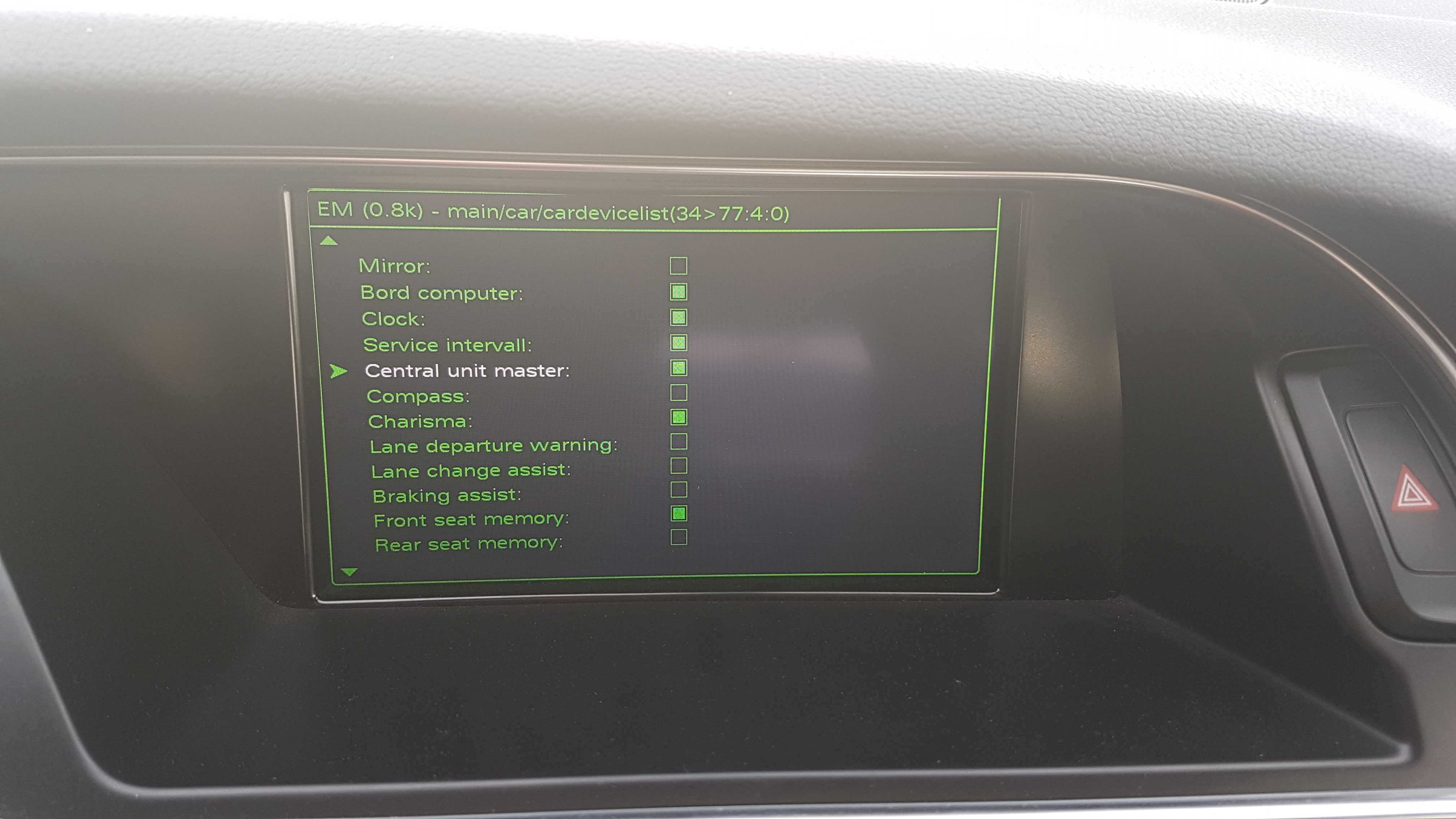

tout est grisé et je ne peux pas y acceder. etonnant d avoir l arriere. il doit y avoir un truc mal paramétré au vcdd

pas mal l option position confort (le siège passager est reculé au maximum)
comment l'avoir ? merci

Avoir les menus ne veut rien dire, il faut faire installer les pieces necessaires pour avoir la memoire sur un ou sur les deux sieges.
Ca implique:
- le changement (ou creation) du cablage dans la porte chauffeur
- ajouter les boutons de memoire dans le panneau de porte
- changer completement les boutons de reglage de siege avec des boutons compatibles avec le calculateur memoire
- ajouter un calculateur memoire sous le siege (+ suport calculateur, etc)
- changer tous les cablage du siege avec un cablage compatible calculateur memoire
- creer un cablage de connection etre le calculateur memoire et CAN
- changement des moteurs simples electriques avec des moteurs a memoire
- le codage des plusieurs calculateurs
- enlevement protection composant du calculateur memoire chez Audi, si le calculateur est d'ocasion. Cout d'aprox 80€, a condition qu'ils acceptent de l'enlever la protection)
Jusqu'ici vous avez pour plus de 1500-1800€ en pieces neuves, sans la main d'oeuvre.

oui c'est mort je me lance pas la-dedans. Par contre ce qui m’étonne c'est que certain on la possibilité de synchroniser les 2 sièges sans pour autant avoir cette option sièges à mémoire.
Cest pour ca que je me dis, si on a la synchro par MMI, lupgrade est peut être moins couteuse.
Mais compliqué à savoir...
