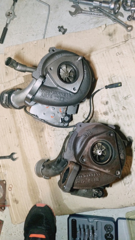

sur mon turbo d'origine j'ai la référence 059 145 722L, j'ai reçu un turbo avec la référence 059 145 722S.
en tapant ma référence d'origine en retrouve sur tous les site 3 références identiques avec seulement la lettre à la fin qui change, à savoir L, S ou K
même sur Oscaro en tapant ma référence il me sort les deux autres en plus.
comment voulez vous vous y retrouver.

Ah c'est bien ce que je pensais avec la photo, ça fait bricolage maison.

je viens de rentrer chez moi et d'ouvrir le colis, à ma grande surprise la référence est toujours la même à savoir 059 145 722S, mais je me retrouve bien avec le même dessin en triangle que mon turbo d'origine avec les vis au bon endroit.
je ne comprends pas comment fonctionnent ces références ...

bon bah ce n'est pas encore pour aujourd'hui, une fois le nouveau turbo en place on démarre, tout tourne bien et au bout de quelque minute tache d'huile sous la voiture, et ça coule bien.
on re démonte on localise la fuite en dessous, au niveau de la conduite de retour d'huile.
il y avait un joint, dans le doute on l'a changé et retesté, ça coule toujours mais moins.
du coup c'est peut être un joint spécifique alors lundi passage chez Audi avec la conduite pour en savoir plus.

malheureusement toujours pas monté car il est directement relié à la conduite de retour d'huile.
le soucis c'est que cette conduite est en dessous du turbo et que pour enmencher c'est à l'aveugle car aucun visu avec le turbo en place
