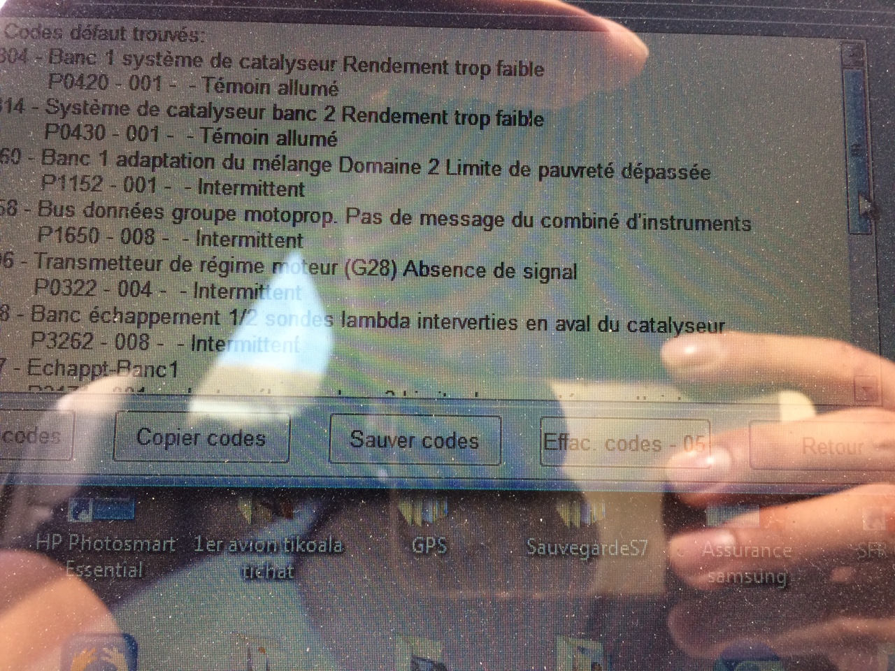

J'ai donc fais un diag qui m'a sortit un nombre de défauts assez impressionnant je viens donc vous demander de l'aide!
Pour les sondés lambdas je vais essayer de les intervertir dès demain et on verra bien si ça revient mais je trouve ça bizarre car après les avoir changées j'ai fait deux diag à 3 mois d'écart et ça n'était pas apparue ^^
Et pour les catalyseurs ils sont vides donc c'est normal que ces défaut la ressortent.
ET JE PRÉCISE QUE MA BELLE TOURNE À L'ÉTHANOL DEPUIS 1,5ans ET QUE LE DÉFAUT DE PAUVRETÉ VIENT TOUT JUSTE D'APPARAÎTRE ET C'EST CE QUI ME FAIT LE PLUS PEUR !!!
Pour le reste débitmètre hs? Demain un nouveau diag sera effectué pour voir ce qui ressort. Si vous avez besoin de quelque renseignement que ce soit je suis à votre disposition !

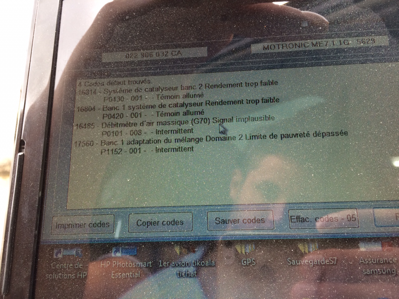

En attendant que le capteur arrive j'ai fais un second diag et voilà ce qui en est ressortisac894470a3f5bf69f6c91ed2962aca05.jpg
