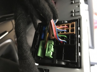

Je vois pas à cause du câblage mais as tu une fiche verte à côté de la bleue sur le mmi?
oui il y en a une
Alors normalement aucuns soucis. tu branche la fiche jaune/marron de l'ami sur le mmi et pareil avec la fiche verte.
oui il y en a une
Par contre playaz si on enlève la fiche verte d'origine pour brancher celle de l'ami ça enlève des fonctionnalités? Y'a quoi de branché sur celle d'origine?

Par contre juste par curiosité je me demande si tu branche la fiche verte de l'ami au mmi, qu'advient-il de la fiche d'origine?
Alors la , je ne peux pas te dire...
Seul un essai le dira, mais bon , un essai à 100eur lol
C'est pour ça que je me demandé si il fallait que je prenne le modèle avec la fiche noire, car il reste un emplacement de disponible...🤔
Je ne crois pas que tu puisse mettre quoique ce soit à l'emplacement au dessus de la fiche verte. Il n'y a pas de pin sur le mmi, c'est vide.
Essaye de regarder les différents sujets sur le forum pour éclaircir ta lanterne, ça évitera de faire un achat dans le vent.
Sinon envoi un Mp à JOHNNY5377 ou bien à Thierry-13, ils sont très calé la dessus.
tu commande le cable
tu enleve la fiche verte de derriere ta cosse de MMI et tu la remplace par celle du cable AMI
et voila

Jsuis d'accord pour l'échange de la fiche verte mais qui y'a t-il dessus à l'origine? Ça sous entend ça va enlever quoi comme fonctionnalités?
le chargeur cd ou le jack
Ouai donc en gros il va pas être obligé d'enlever le chargeur cd mais il va le perdre quand même...dommage.
Au mieux au lieu de brancher la fiche complète faudrait voir s'il peut pas brancher juste les pins de l'ami à la place du jack, comme ça il garde en fonction le chargeur cd.
faut deja voir s il a le jack si il a le jack le jack sautera automatiquement
Ouai c'est ce que je m'étais dit aussi, mais c'est pas grave car avec l'ami tu met un câble jack si besoin donc ça remplace. Mais le lecteur cd peut être pratique ponctuellement.
